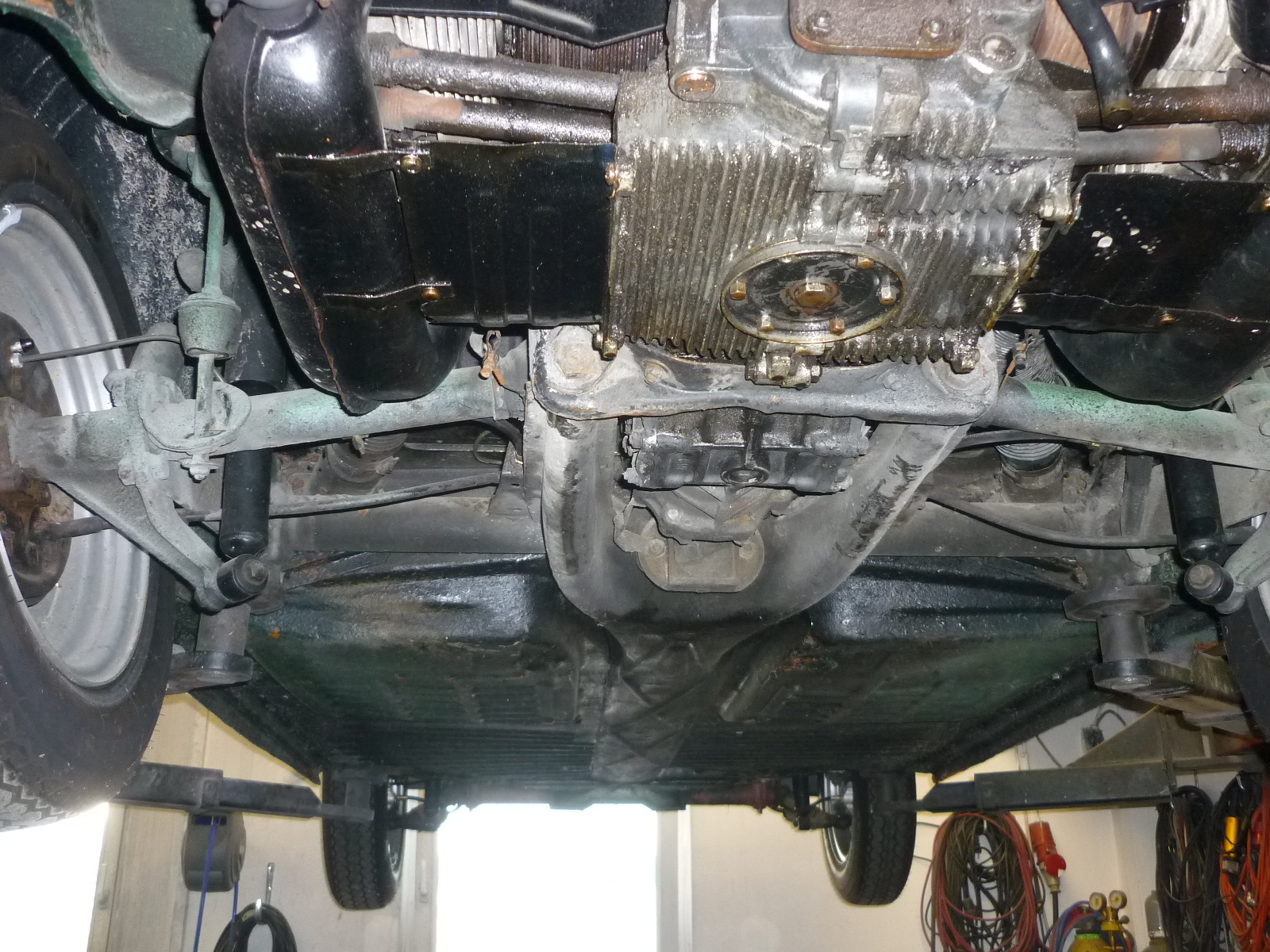

Der Vorbesitzer hat die üblichen Stellen an dem Vorderwagen schweißen lassen. Der Rest und der Unterboden waren gut.
Dann wurde der Wagen zerlegt und lackiert. Anschließend wurde er nur notdürftig wieder zusammen gebaut, aber nie richtig komplettiert und nie wirklich schön gemacht.
So dümpelte der Wagen ab ca. 2010 erst in einer Scheune und dann in einer Garage vor sich hin. Er wurde schlichtweg mehr oder weniger vergessen. Der Wagen wurde nie abgemeldet und so war er 2019 noch angemeldet, aber TÜV-überfällig und wurde zum Verkauf inseriert.
Der Motor hatte seit Jahren nicht mehr gelaufen und sprang bei der Besichtigung zuerst auch nicht an.
Ein paar Handgriffe später, gute Zurede und etwas know hoff und der Wagen sprang an und fuhr selbstständig aus der Garage und auf den Hänger.

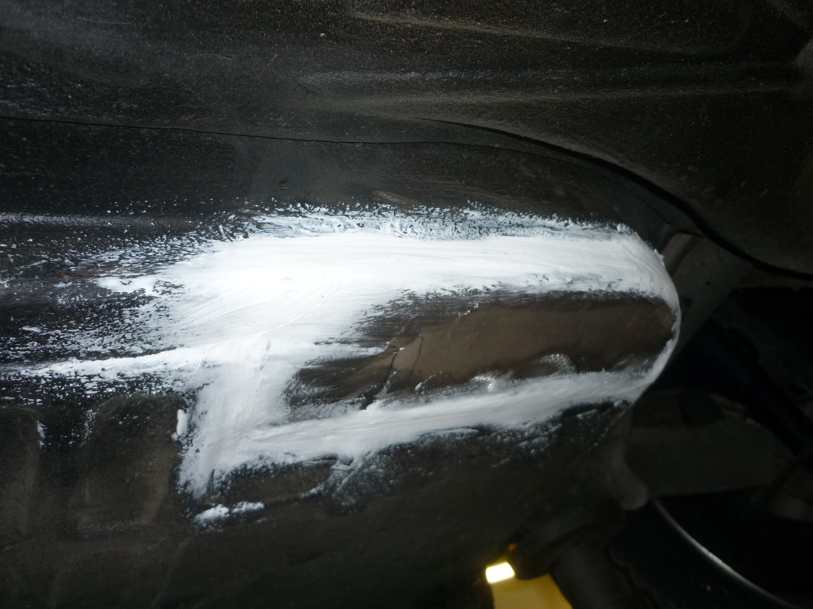

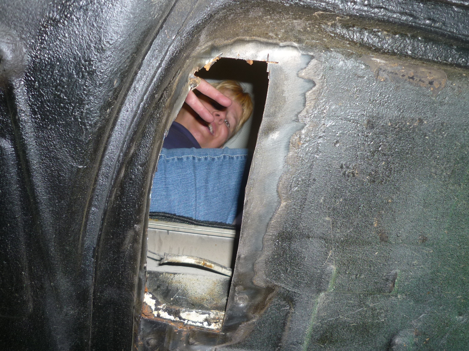

Das war im August 2019. Wir haben den Wagen gekauft und wollten ihn abmelden. Das geht aber bei uns im Landkreis Peine nicht schmerzfrei. Das Straßenverkehrsamt bringt abgelaufene TÜV-Fahrzeuge zur Anzeige. Das ist blöd, und hätte teuer Geld gekostet und 1-Punkt in Flensburg für den Vorbesitzer. Also haben wir mal geschaut, wie wir aus der Nummer raus kommen. Eine neue TÜV-Prüfung schien die schnellst Lösung. Also wurde der Wagen mal genauer untersucht. Die Bremsen, Reifen und der Lack wurden ja schon erneuert. Wenn dies auch schon 10 Jahre her war, so wurde der Wagen dennoch nicht bewegt. Alles war ein wenig fest und schwergängig, konnte aber mit ein wenig Zuwendung gangbar gemacht werden. Die Elektrik war tot. Da leuchtete keine Lampe mehr. Kontaktkorrosion an allen Steckern und Schaltern. Also alles eichfach mal abgezogen, gereinigt und neu aufgesteckt, so wie einige Glühlampen getauscht. Fertig waren die notwendigsten Elektroarbeiten. Der Wagen war bis auf eine sehr kleine Stelle unter dem Beifahrersitz auch noch nirgens durchrostet.
Die Stelle wurde heraus geschnitten und ein angefertigtes Reparaturblech bündig eingeschweißt. Die Stelle war etwas größer als ein Daumen und kaum der Rede wert.
Das war es mit Rost und Unterboden.

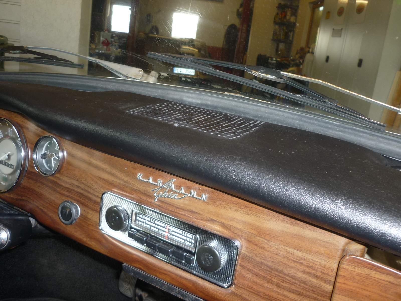

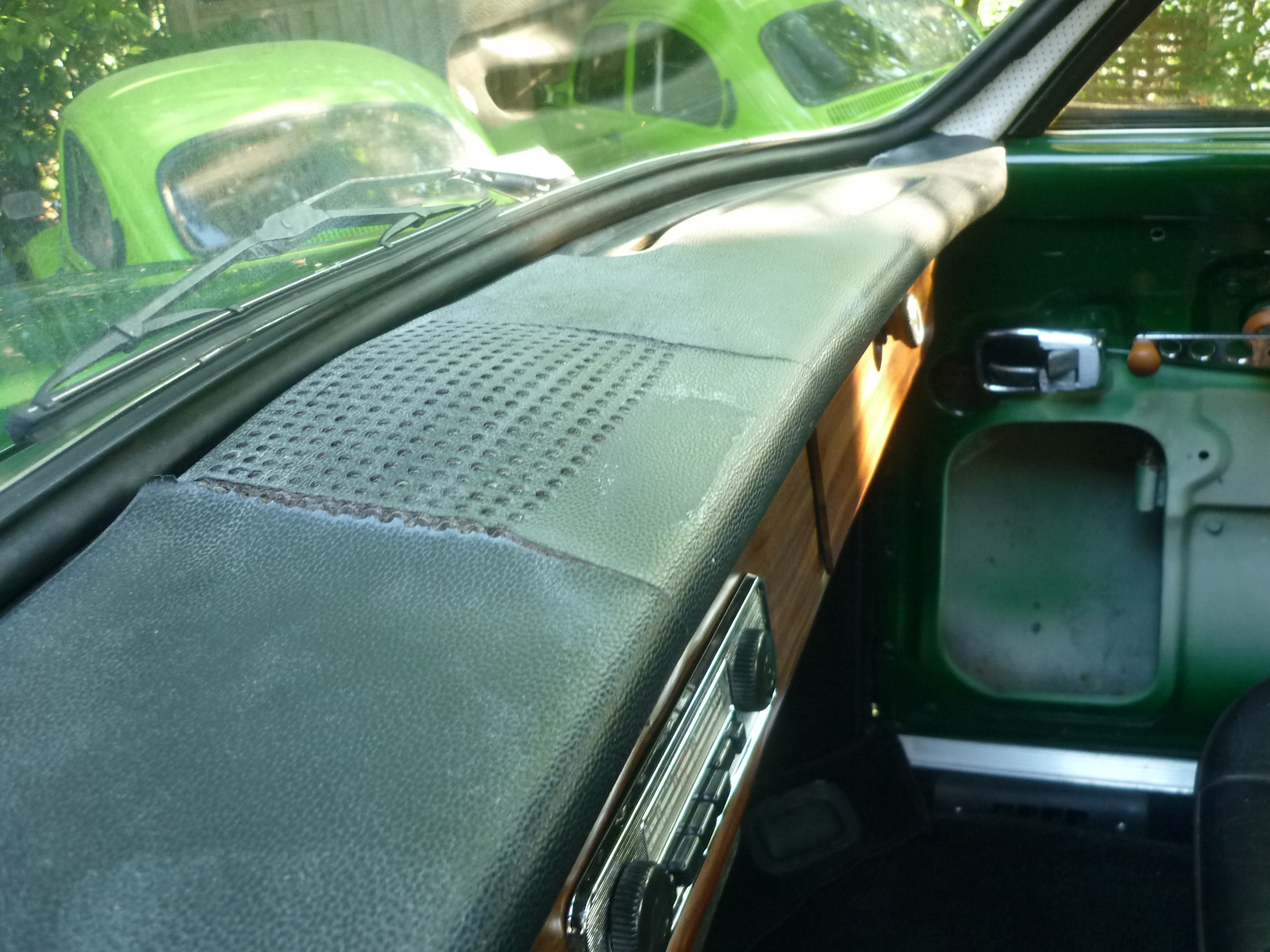

Das Armaturenbrett war fertig und musste neu.
Das ist beim Typ 14 aber recht günstig und binnen ein paar Minuten gewechstelt.

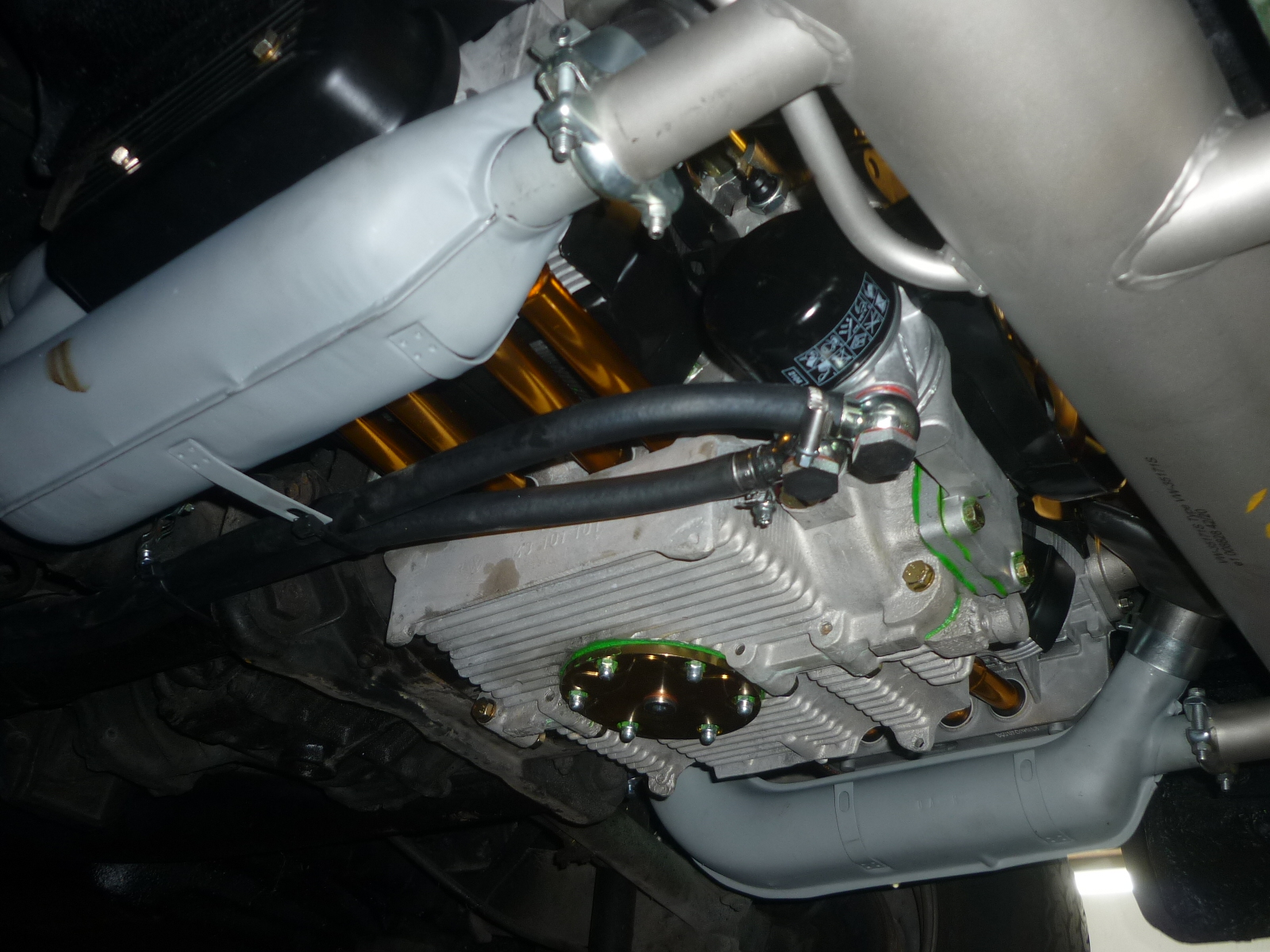

Motortausch.
Der Motor sprang nur unwillig an. Er hatte kaum Leistung und tropfte.
Das Ding hat sich einfach tot gestanden.
Der alte Dreksbrocken ist raus und ein neuer Motor hat Einzug gehalten.
Da es kein Rennwagen werden sollte wurde ein Zentralvergasermotor montiert.
Hubraum: 1915ccm
Köpfe: 044 RP
Nocke: ORB 274
Verdichtung: 8,4:1
Vergaser: ORRA 37PICT-3
Zündung: 1-2-3 Ignition mit Unterdruck
Auspuff: Edelstahlschalldämpfer mit TDE-Endrohren
Bem: Filterölpumpe, interner plus thermostatisch geregelter externer Ölkühler, leichte Wärmetauscher, Alu.Ventildeckel, geweitetes Ansaugrohr, usw
