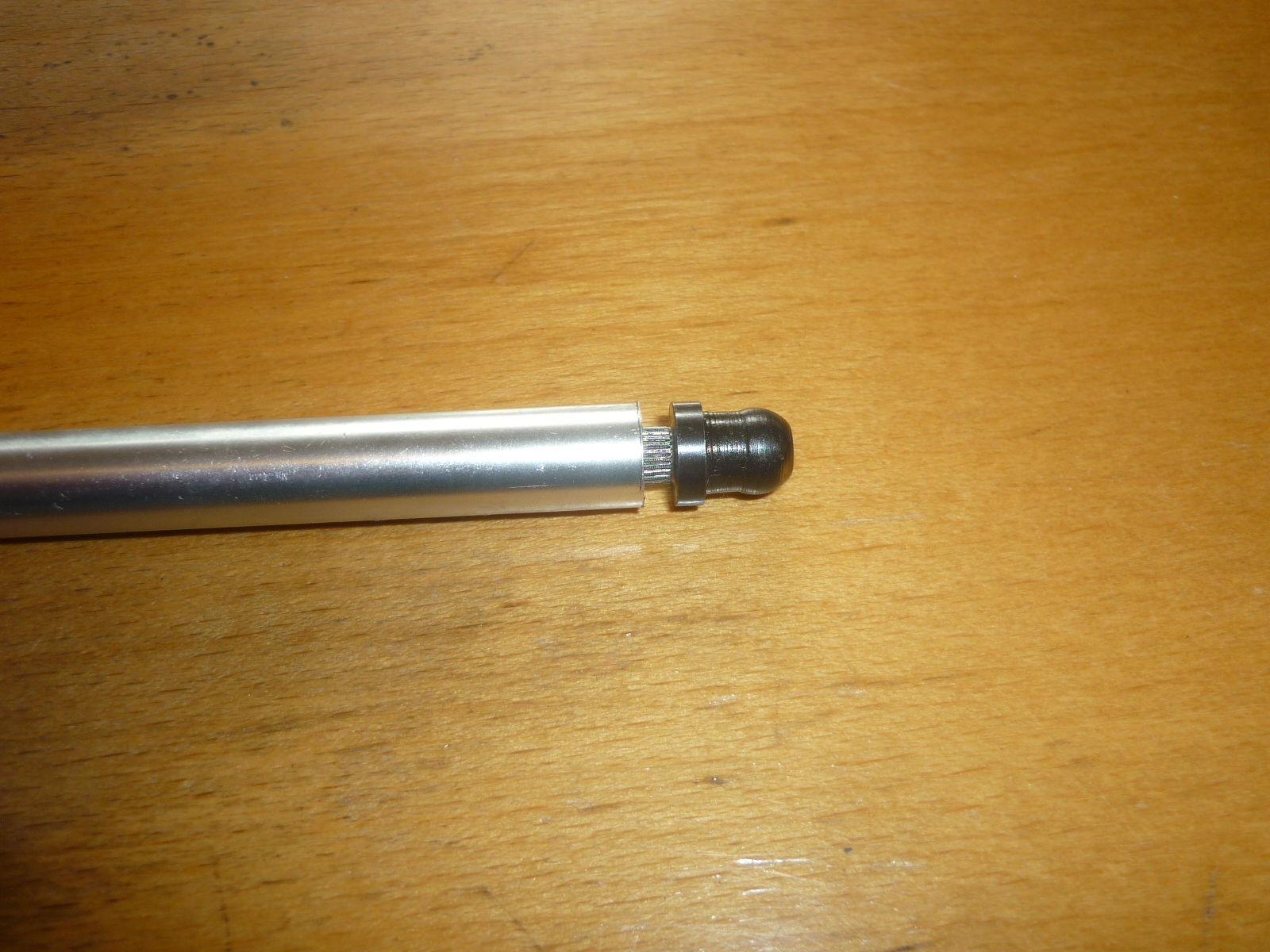

In Einem VW-Bus wurde ein leistungsgesteigerter Motor mit einer Sportnockenwelle betrieben.
Das Ventilspiel wurde gemäß einer Betriebsanleitung für den VW-Porsche 914 auf EV 0,15mm und AV 0,20mm kalt eingestellt.
Verwendet wurden jedoch eine 284° NW eines deutschen NW-Herstellers ( nicht von uns) und unsere ALU-HD-Stößelstangen.
Diese Nockenwelle ( welche wir nicht verwenden ) hat naturgemäß agressivere Anlauframpen, als die sehr zahme Seriennockenwelle. Zu dem ist ein VW-Porsche 914-Motor mit der Einspritzanlage sehr mager abgestimmt, was zu höheren Öltemperaturen führt.

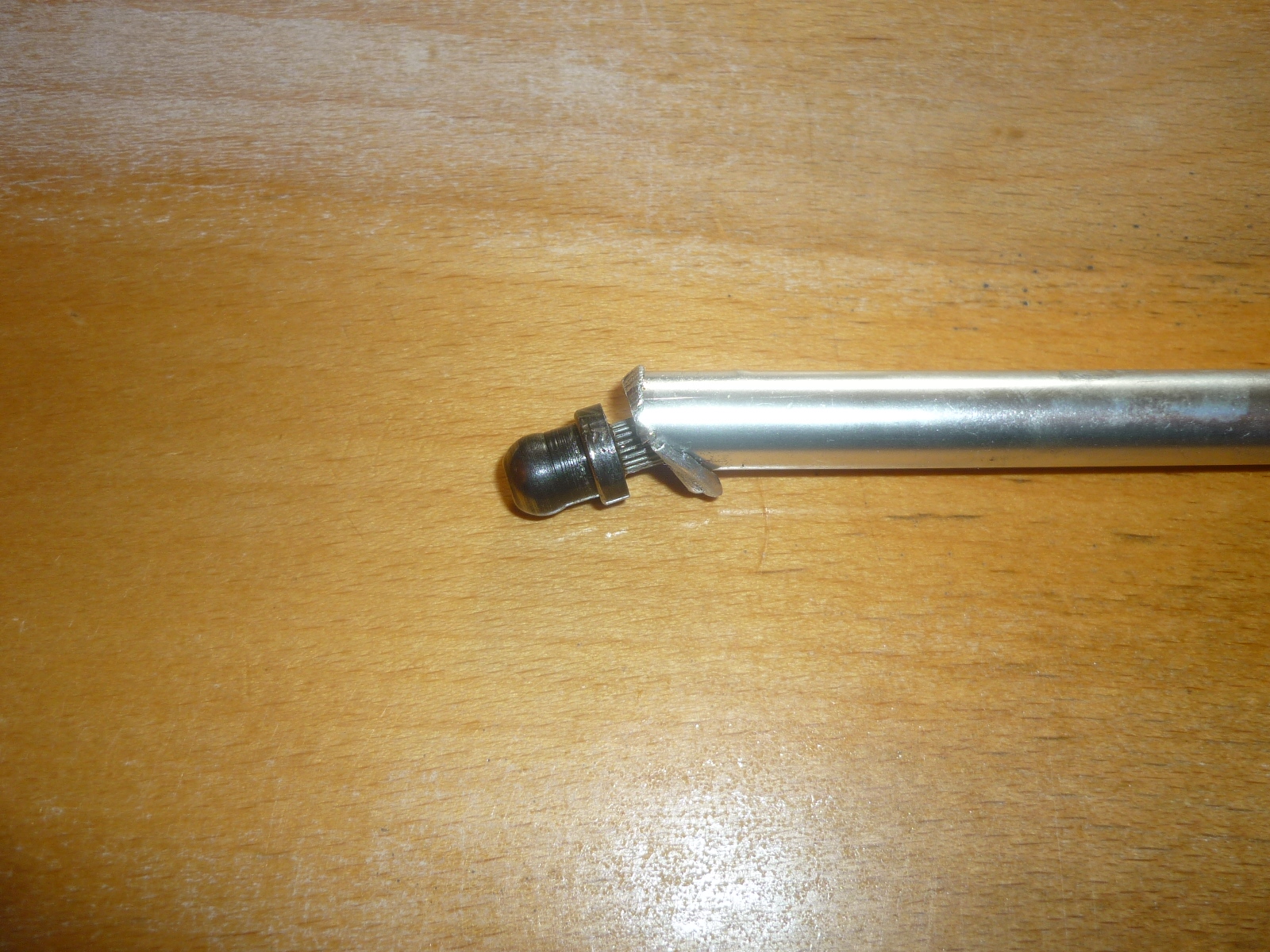

Das Ergebnis war wie folgt. Der Motor hat im betriebswarmen Zustand ein sehr großes Ventilspiel, da die Komponenten sich nicht so thermisch verhalten wie im 914-Motor. Der Bus wurde so mehrere Tausend Km betrieben und hatte natürlich immer wieder Ventilklappern. Dabei sind die Schläge so groß und so kräftig gewesen, dass sogar die Stahlnippel der Alustangen immer weiter eingeschlagen wurden. Der Besitzer hat das Ventilspiel immer wieder korrigiert, aber eben auf das viel zu große Maß von 0,20mm.
Irgend wann war dann Schluß mit Lustig.
Das Bild zeig das Ergebnis.
Solche Schäden sind Einbau und Wartungsfehler und kein Materialproblem.
Wenn Sportnockenwellen verwendet werden, dann muss auch das Ventilspiel geändert werden.
Wir stellen bei Alu-Stößelstangen UND Sportnockenwellen das kalte Ventilspiel auf 0,10mm ein. Gerade in der Einlaufphase muss dies häufig und genau geprüft und korrigiert werden umd Schäden zu vermeiden.
