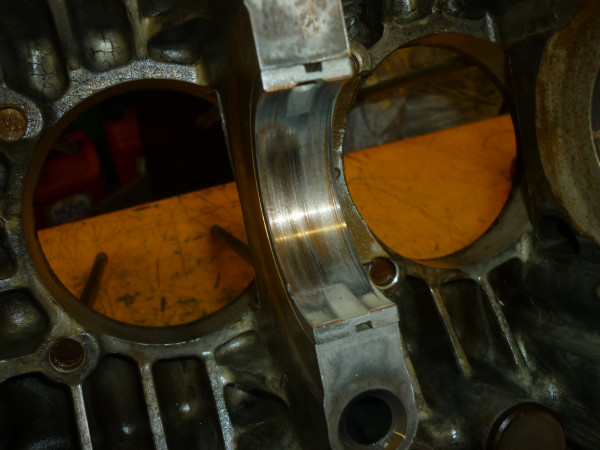

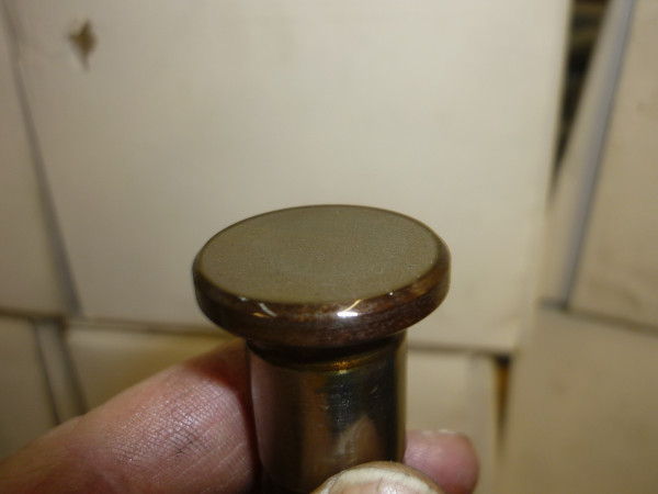

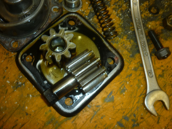

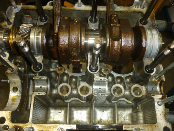

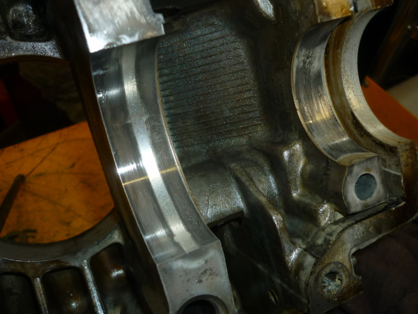

Bilder sagen mehr als Worte:
Hier wurde ganz offensichtlich auf die ganz "billige" Art ein Motor aufgehübscht.
Der Kurbeltrieb ist tot. Das war er vor der vermeintlichen Revision und danach natürlich auch noch.
Selbstredend hatte der Motor noch immer keinen ausreichenden Öldruck und lief noch immer ungenügend.
So etwas muss nicht sein. Das kostet alles Geld und leider doppelte Arbeit für Aus- und Einbau.
