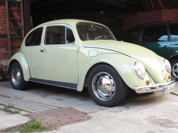

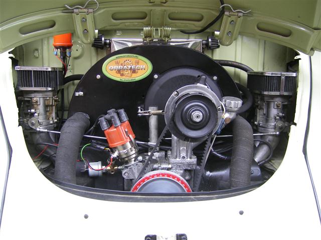

Hier isser. DIe meisten kennen ihn ja. 68er Schräglenker-Bodengruppe, 74er Häuschen mit langen Hauben vorn u. hinten,
lackiert in beryllgrün. 2-Liter Orratech-Motor mit 40er Dellortos, W-125 Nockenwelle, 125 PS (auf Prüfstand). Mit Navi gemessene Höchstgeschwindigkeit 182 km/h. :mrgreen:
AT-Getriebe. Bereifung vorn 195/60 15 auf 5,5er und hinten 195/65 15 auf 6er Eigenbau-Radkappenfelgen.
Das muss erstmal reichen. Wenn noch jemand was wissen will, dann fragen.

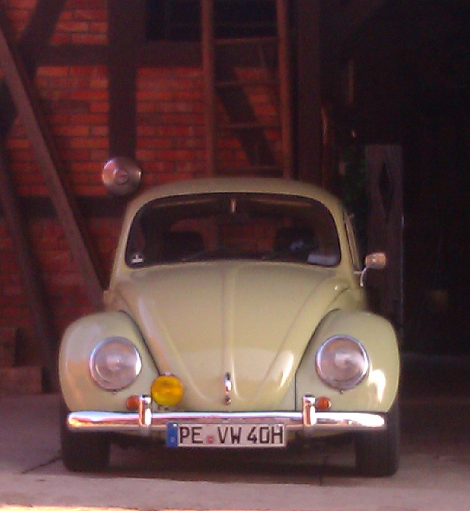

Komplett
Komplett

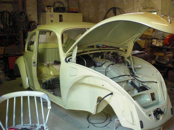

Nach dem Lackieren sieht's irgendwie besser aus
_IMG0027 (Custom).JPG (52.46 KiB) 54474 mal betrachtet

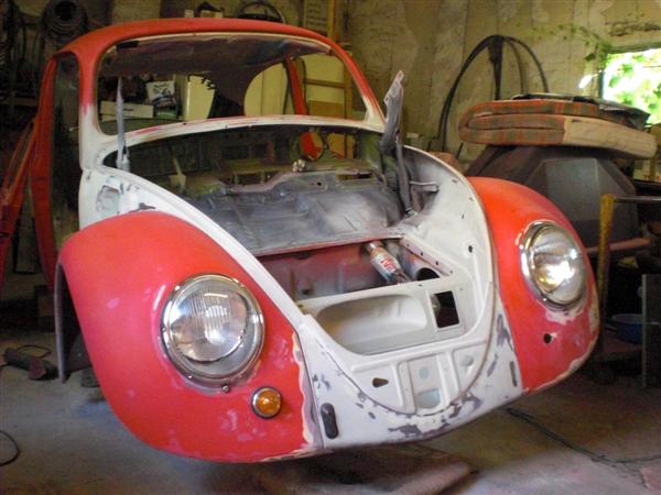

Schleifen, schleifen, schleifen, Anbauteile anpassen
_IMG0040 (Custom).JPG (52.63 KiB) 54474 mal betrachtet

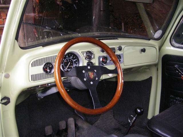

Stell doch noch ein Bild von deinem schicken Radio rein. Mit Beschreibung.
