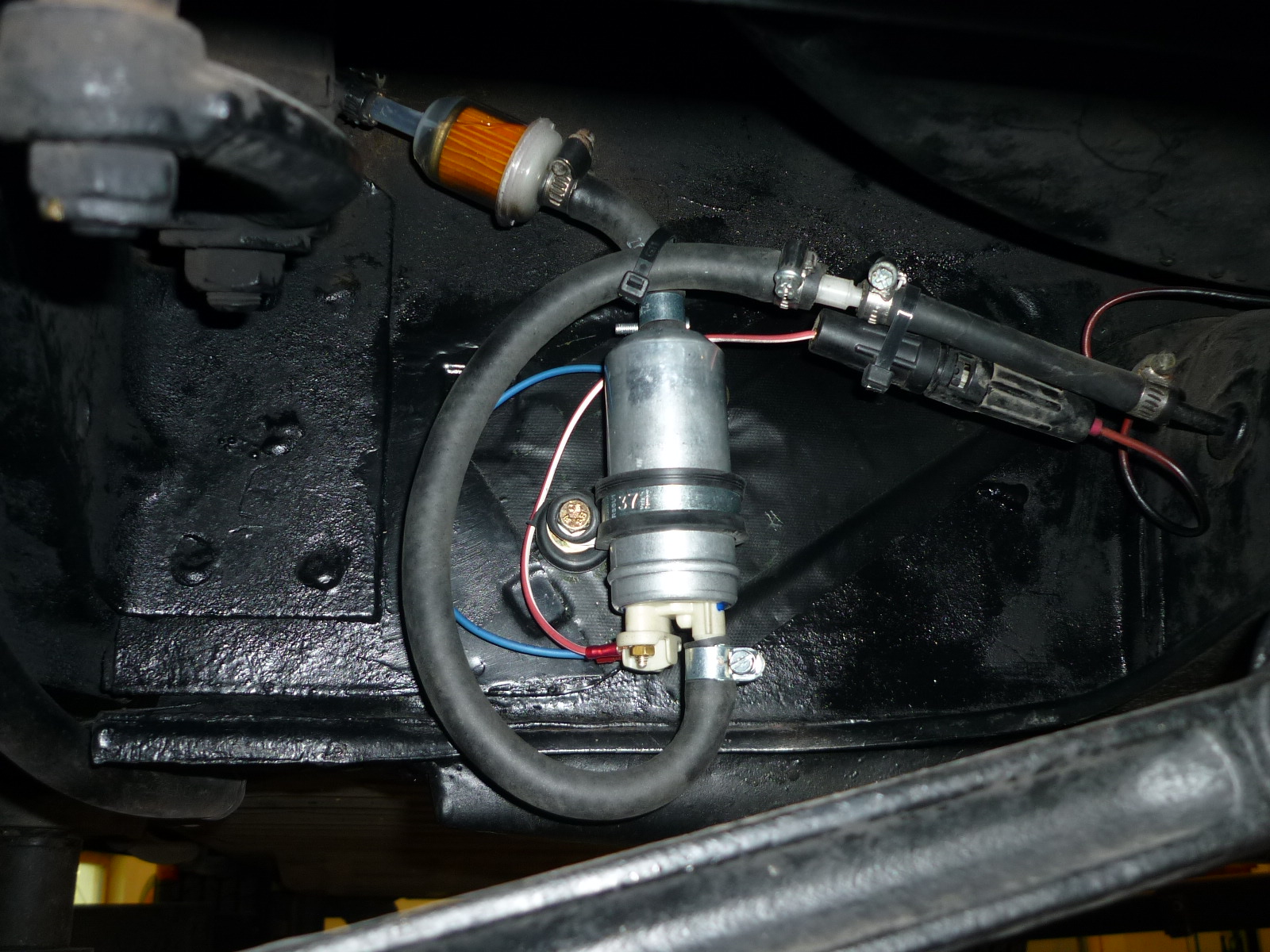

Ein möglicher Einbauort ist vorn der Napoleonhut, auf der Beifahrerseite.
Der Benzinschlauch geht vom Tank in die Benzinleitung, die durch den Ramentunnel geht.
Hier ist ausreichend Platz für die Benzinpumpe.
Unsere Empfehlung ist eine Pumpe von Pierburg.
Sie hat sich seit jahrzehnten bewährt.
Sieh Bilder

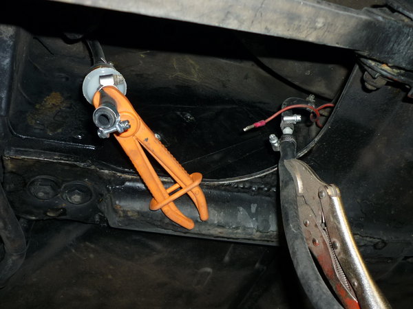

Eine Schlauchklemme verhindert, daß man mit Benzin duscht. ....eine Grippzange tut es aber auch.<br />Achtung, die Schläuche nicht verletzen.<br />Wenn die alten Schläuche bei dieser Aktion schon Schaden nehmen, dann müssen sie ausgetauscht werden.

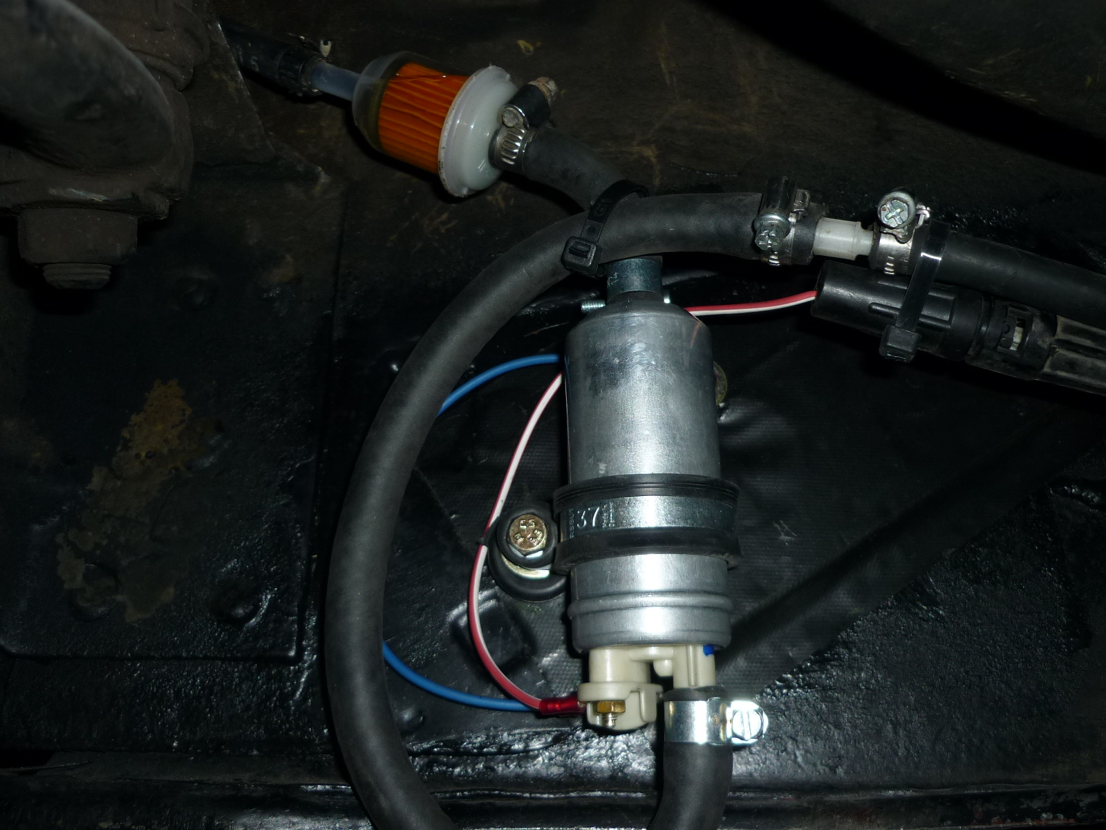

Benzinschläuche so verlegen, daß sie nicht scheuern können. Masseanschluß, Plusleitung mit Sicherung.
Fertig montierte Pumpe mit Vorfilter
