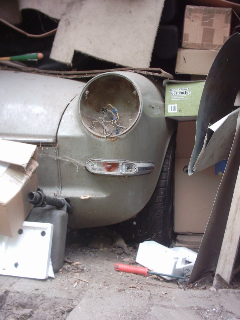

Tja, was mag es sein? So kann es kommen, wenn man aufgrund von Familie und Beruf alles mal kurz wegstellt, als Warnung an noch kommende Generationen.
Um das Knobeln etwas zu vereinfachen ein Paar Daten. Bj.66, TL, Hinterachskörper Vari ab 70-, vorn Innenbelüftet hinten einfache Scheibe, 5Gang, VR6, 7u.8Zoll-Radkappe, Knickfenster, usw.
OhGott - Wassergekühlt? Mmmh, so war es eben, ich wollte Auto fahren und war es absolut leid, ständig Köpfe nachzusetzen und Undichtigkeiten zu beseitigen.
Also, welche Möglichkeit hatte man zum Jahrtausendwechsel? Kriterien: Bezahlbar, etwas Leistung, Hubraum, Vernünftige Übersetzung, am Tag 150 Arbeitskilometer und 20 privat, Kinderwagen muss rein gehen, nach Möglichkeit von Außen nicht gleich zu erkennen etc. ( Irgendein "normales" Alltagsauto war damals nicht mit meinem Ego vereinbar- aus heutiger Sicht bedenklich, aber nicht krank)
Leider musste ich dann doch erkennen, dass der Tag nur 24 Std hat und so schichtete sich irgendein Scheiß über dem Auto. Ach ja Scheiß, zwischen dem Karton muss noch eine Ledergarnitur eines e21 liegen, was die auch immer da zu suchen hat.

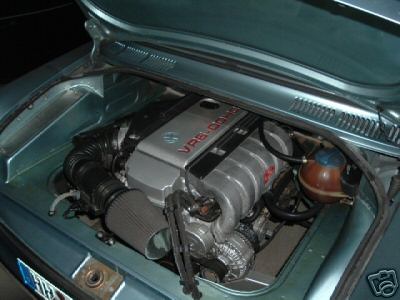

Hallo. VR6 :o , hat ja schon "etwas" Leistung. Das gehr bestimmt gut mit dem Auto.
Hinten ist dann aber kein Kofferraum mehr, oder :?:
Und 5-Gang Getriebe ? Was denn für eins ? Nehme mal an Porsche. War bestimmt viel "GEbastel", das alles
unterzubekommen ?
Thomas
Re: Ausgrabung
moin, alles nur halb so wild und wie schon geschrieben hat er ja noch Baustellencharakter. Das Getriebe gehörte in einen 914 und der Zylinderkopf besetzt leider den hinteren Kofferraum. Das wird aber nicht die Endlösung bleiben. Heute bin ich hoffentlich etwas schlauer. Die gleiche Leistung gibt es ja auch mit erheblich weniger Kampfgewicht und trotzdem zu einem erschwinglichen Preis, G-kat, Turbo etc. Damals erschien mir der VR6 vernünftiger, als irgendwelche Versuche mit Ford-motoren etc. Projekte pausieren zu lassen führt leider meist dazu, dass der technische Fortschritt einen überholt.
Ach ja, Platz, nachdem ich meiner Frau einen Turbodiesel in den Alltags-Käfer gepflanzt hatte, war ich zwar verzaubert von dem Verbrauch, aber total genervt von dem fehlenden Platzangebot. Da stellt einen der Typ3 wirklich zufrieden. Die Hinterachse ist nur mit der Karosse verschraubt und so leicht von Pendel auf Schräglenker zu ändern. Man nehme einen Langschnautzer und tausche einfach die Achsen. .Bei dem Schräglenker entfällt dann die gesammte Rahmengabel. Also freie Entfaltung für Motorhalter und Getriebeaufhängung. 411,412,914 oder T3-ähnlich. Tieferlegen usw vorn wie hinten durch Drehstäbe, also keine Kosten lediglich Arbeitszeit.

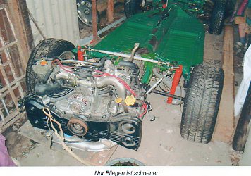

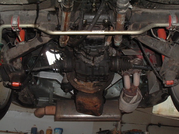

Wen es interessiert. Sind aber nicht meine Federn. Die Bilder hat mir mal im Rahmen einer Korrespondenz ein Leidensgenosse geschickt. Ich hatte einen kurzzeitigen Kaufrausch und wollte meine Einfahrt noch etwas weiter zustellen. Der Motor passt also in Koffer und Motorraum. mfg Olllli
Fast unendlich viel Platz, hier handet es sich natürlich noch um ein langes oder S-getriebe. Es ist aber leicht vorstellbar, wie wenig Probleme ein Umbau auf Porschegetriebe macht. Traverse bauen, Schaltstange nach unten verlegen, Schalthebel anpassen, Betätigung muss ebenfalls nach unten. Ohne Rahmengabel  fällt eben nichts so schnell aus dem Rahmen.
