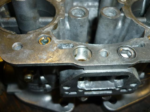

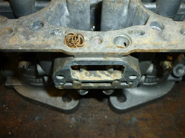

Nun zum Tip bei der Revision von Weber IDF Vergasern.
Die Kaltstartanfettung wird mit einer Blindkappe verschlossen.
Die Bypasskolben werden in der Regel von Federn herunter gehalten und mit einer Federscheibe gesichert. Gelegentlich kommt es vor, daß diese Federscheiben herausfallen oder nicht mehr genug klemmen.
Eine fachmännische Lösung ist es, die Klemmstücke zu entfernen, ein M10x1 Gewinde zu schneiden und eine Madenschraube M10x1 ein zu schrauben.
Darunter befindet sich eine kurze Feder, die den Bypasskolben fest und sicher blockiert.
