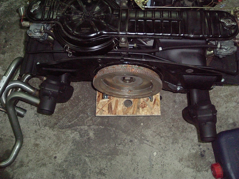

Re: Bilderätzel
Sieht etwas verschoben aus.
WT vom 3. Zylinder. Der Mantel scheint in Richtung Wagenmitte verschoben zu sein.
Sitzen die Dinger fest, oder kannst Du mit sanfter Gewallt da etwas schieben?

Re: Bilderätzel
Na gut,
Schlauchanschlußstutzen haben eine etwas andere Neigung richtung Wageninnere
Am WT des 1.Zylinders??
Und Anschlüsse für Kaltluft ??
Nein, jetzt hab ich es:
Taraaaa.......die Dinger sind schwarz, stimmts??

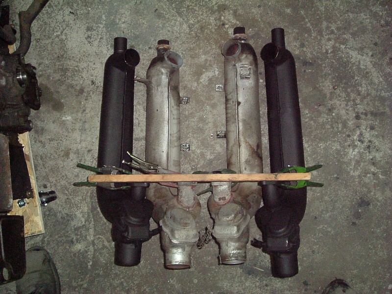

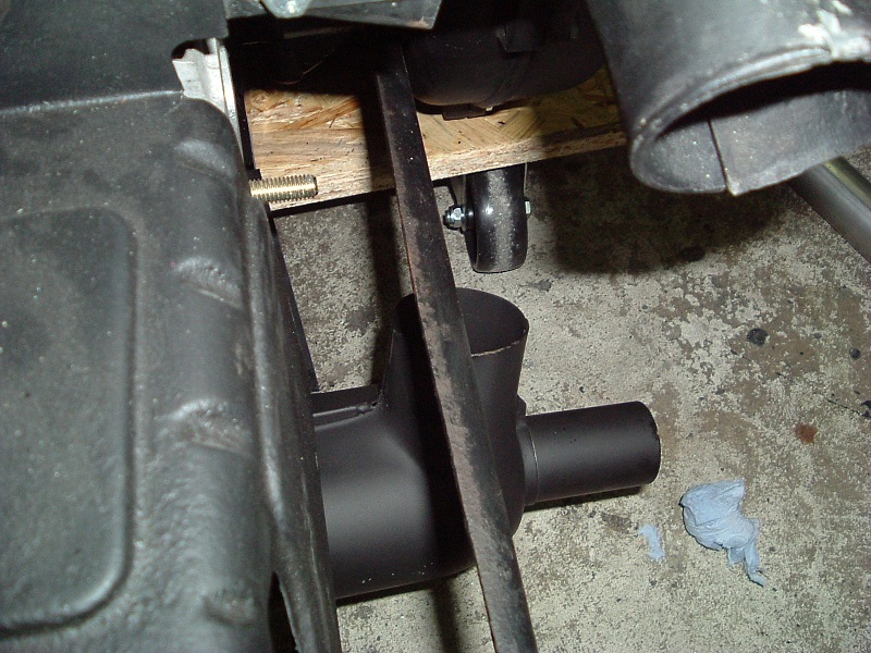

Re: Bilderätzel
ja sie sind schwarz so schwarz wie ich mich ärgere .....
Du hast immer noch nur einen von drei
Tip: Zylinderversatz
Re: Bilderätzel
O.K., bin ich halt doch zu blöd für diese Welt
Und warum ist der Chäffe der Chäffe na weil er recht hat, sonst wär er auch nicht Chäff
In der Tat soll ich die Mäntel schieben, der eine muß zurück der andere vor.
So der Hersteller
Steh ich ja schön blöd dar! macht nix, dass passt, jetzt wenigstens auch privat, dann ist es durchgängig.
Aber so hat´s sich dargestellt:
So der Hersteller
