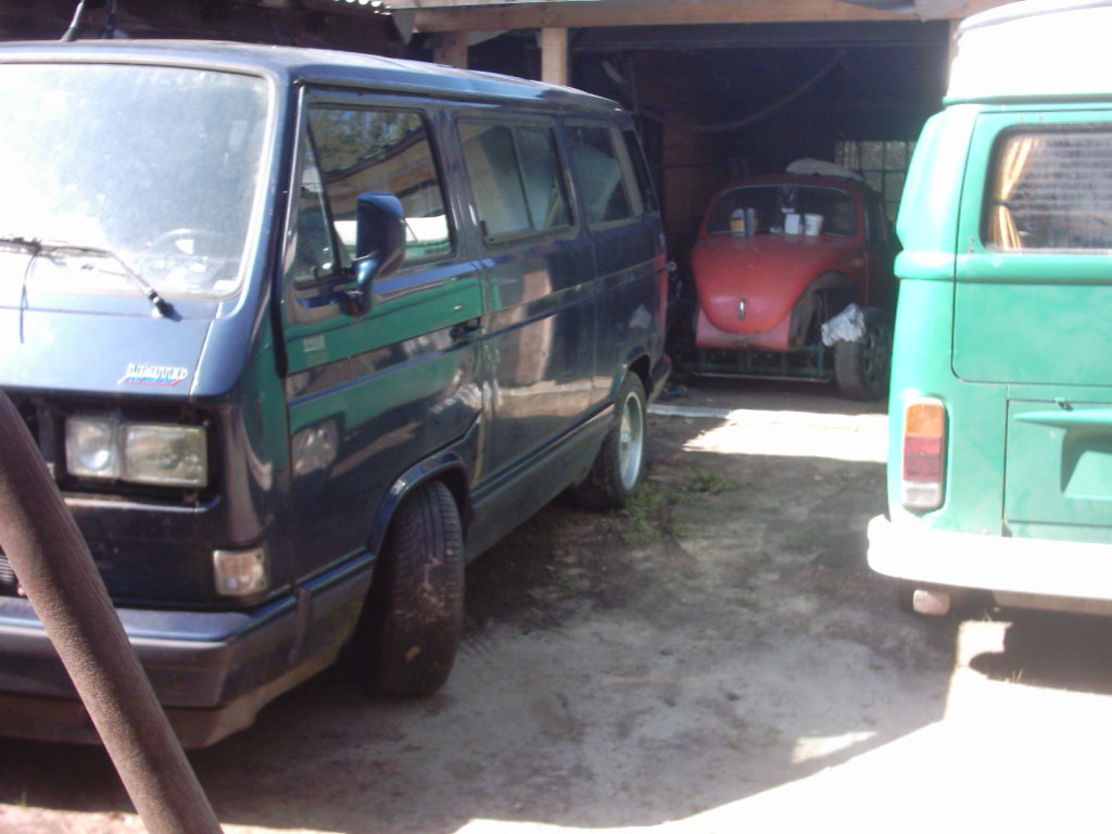

das Wetter war gefühlt nie richtig am Sommer angekommen.
Mein Alltagsauto 2011 soll wieder unter die Leute und der Winterbus steht vor der Tür.
Nicht grad ansehnlich, aber man kann sich schon vorstellen, wie er zum Winter wieder ausschaut.
Hat ja auch schon ein paar 100Tkm gelaufen und so einige Winter hinter sich.

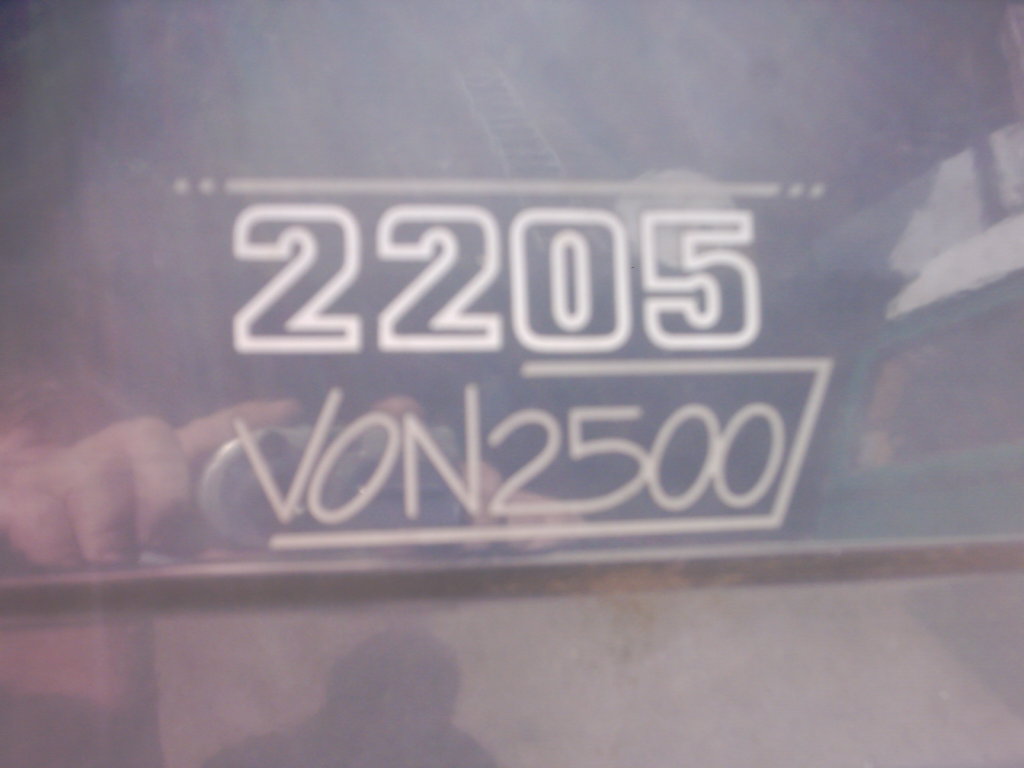

Nr. 2205 von 2500.
Also, 60mm Fahrwerk
Borbet 7/16 205 u. 225
1,9 TD aus Golf 3 mit K24 aus 32b und LLK
Sonst halt Multivan LLE
