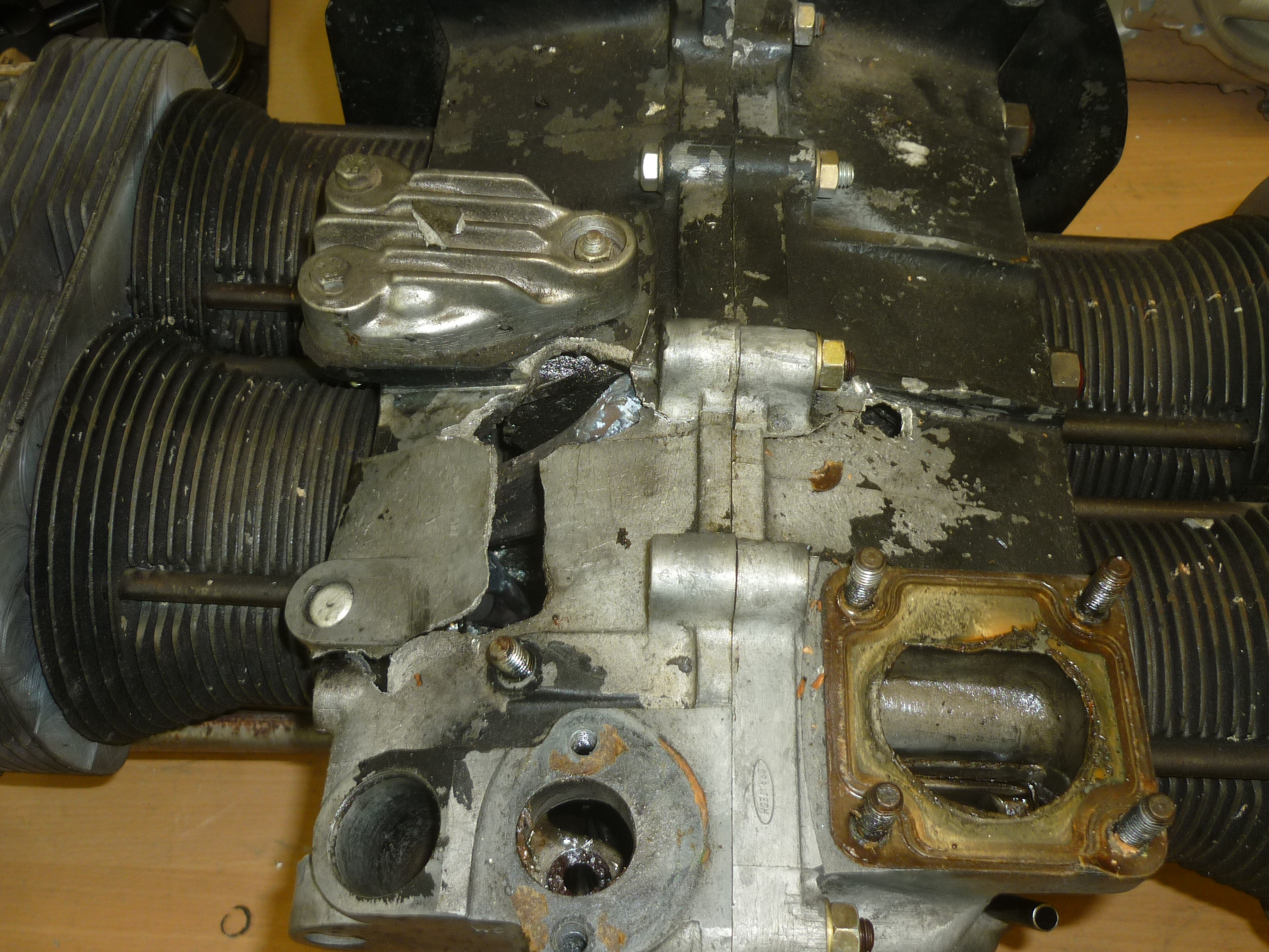

Und da haben wir ihn wieder.
Den Motor der absolut nicht ohne Öl funktionieren will.
Der Motor wurde 02/2008 gebaut und lief seit 14 Jahren tadellos.
Nun ist auf der Autobahn bei München wohl ein etwas zu großes Steinchen in den
Unterflur-Zusatzölkühler geflogen und hat ein sehr kleines Loch hinterlassen.
Die Ölpumpe hat nun schön ca. 4L Motoröl im Spühnebel über mehrere Km auf der Autobahn hinterlassen.
Auch wenn der Öldruck weg war, wurde weiter gefahen. Irgend wann war dann auch der letzte Tropfen raus.

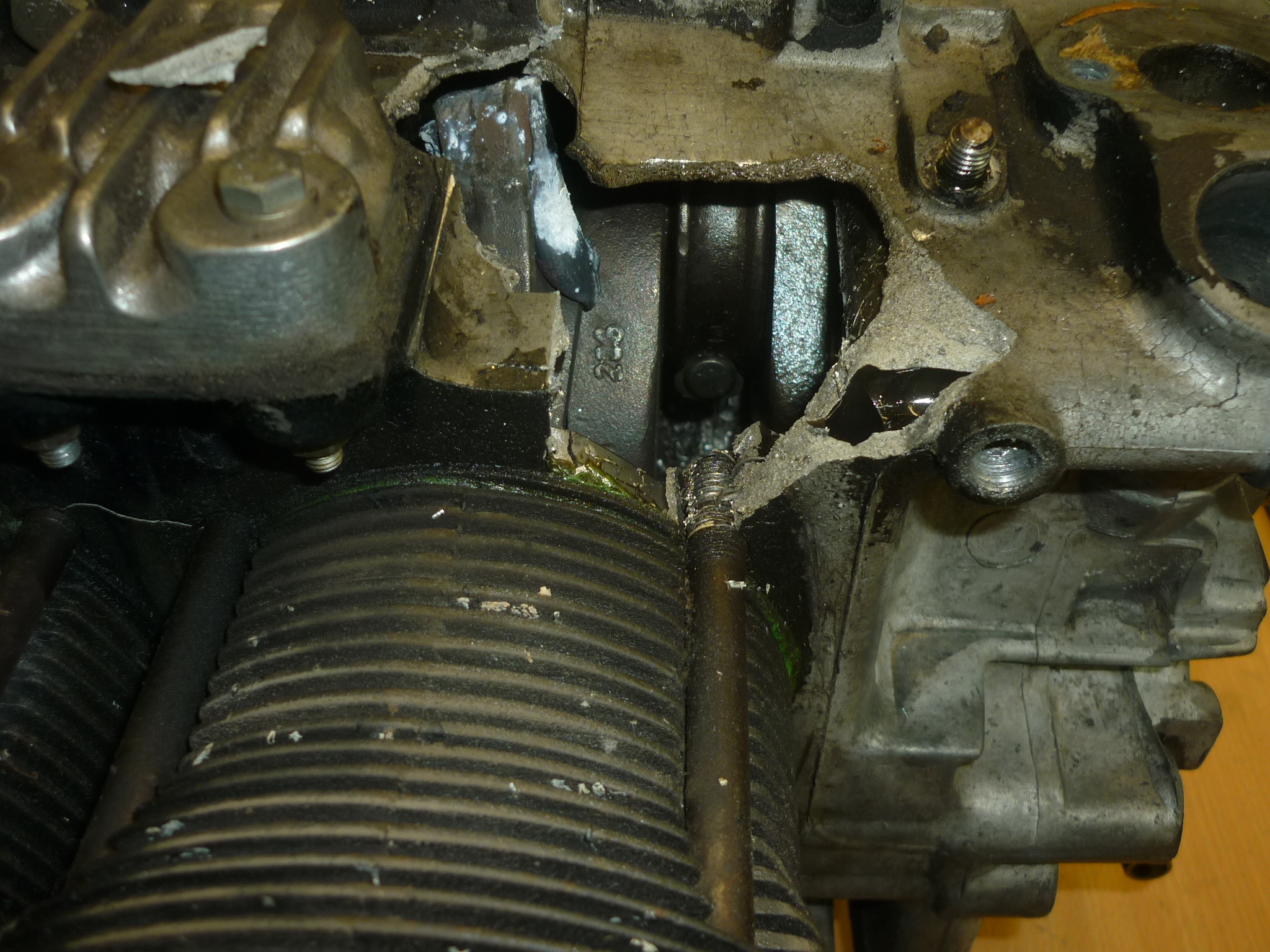

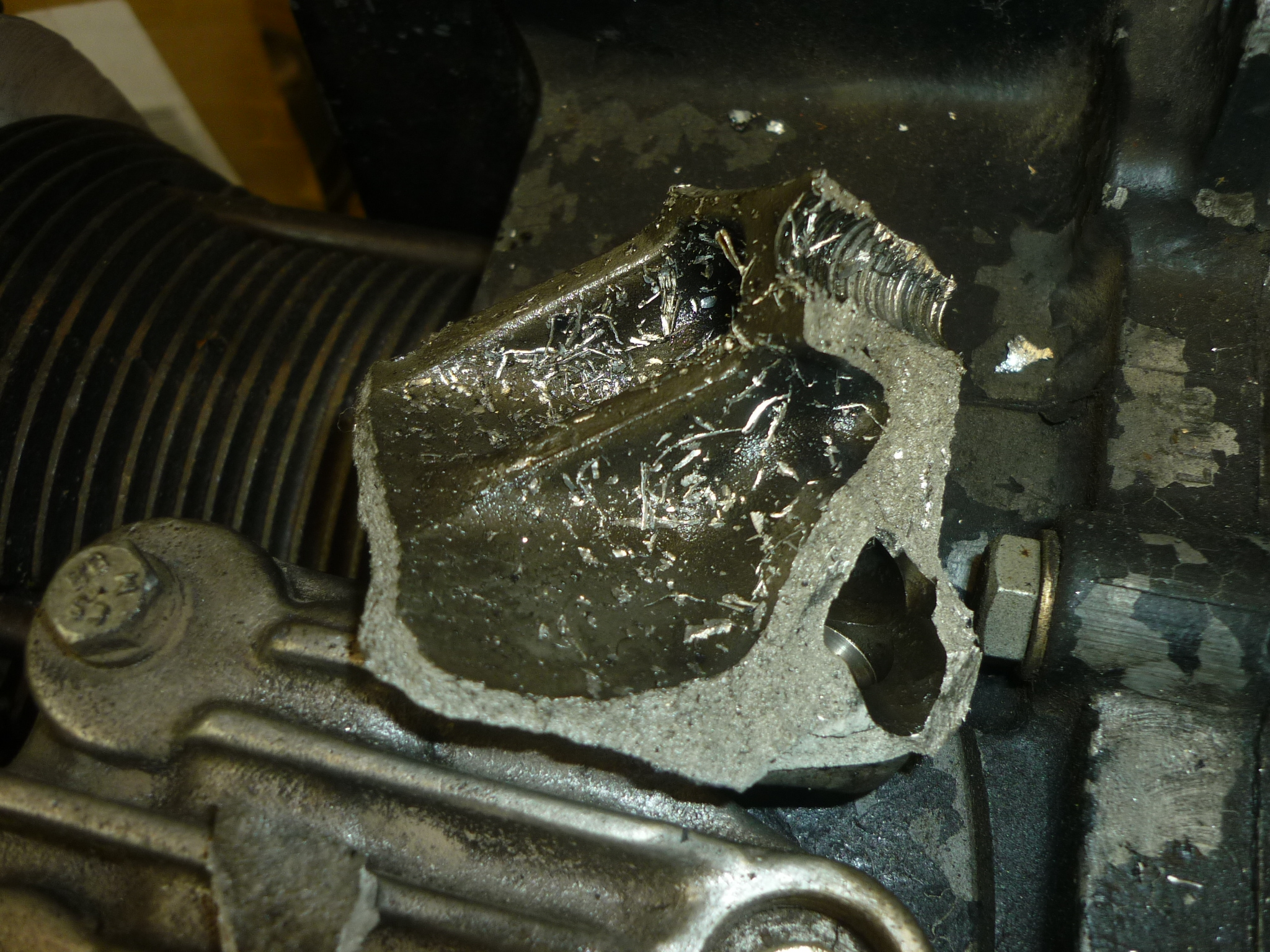

Ab nun hieß es für alle Drehteile....."Jungs die Lage wird ernst."
Wie ernst es geworden ist kann man schon von aussen erkennen, den der Motor hat sich selber ein Schauloch zur Begutachtung gegraben.
Fundstück der Woche 30-2022
