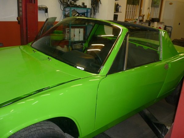

Verfasst: Di 20. Mär 2012, 09:25
von chäffe
So, nach langem dunklem Winter kommt nun endlich der Frühling.
Die Tage werden länger und heller.
Hier und da sprießen die ersten bunten Blumen
UND gelegendlich auch ungewöhnliche Gewächse in Grün.
Achtung: Herz- und Augenkranke so wie psychisch labile Personen bitte weg schauen, oder Schutzbrille tragen.

Verfasst: Di 20. Mär 2012, 20:41
von Maddin
Richtig geil ist der geworden!
Haben sie die Felgen auch gleich noch überarbeitet?
Re: Chäffes 914
Verfasst: Mi 21. Mär 2012, 09:18
von chäffe
Die Felgen waren beim Felgenaufbereiter.
Die Dinger waren ja neu. NOS so zu sagen, Bj1974 und niiiiiie gefahren.
Leider waren schon gut 20 Jahre die Reifen montiert und die Felgen sind vom rumschubsen nicht schöner geworden.
Die Felgen wurde also abgebeizt, das Felgenhorn überschliffen und poliert, so wie der Stern neu lackiert.
Da gold einfach nicht meine Farbe ist, wurden die Speichen silber.
Ich denke, ist doch ganz kleidsam und passt zum Auto.

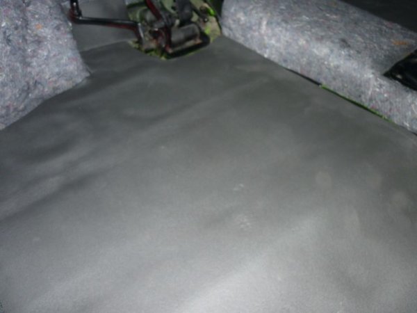

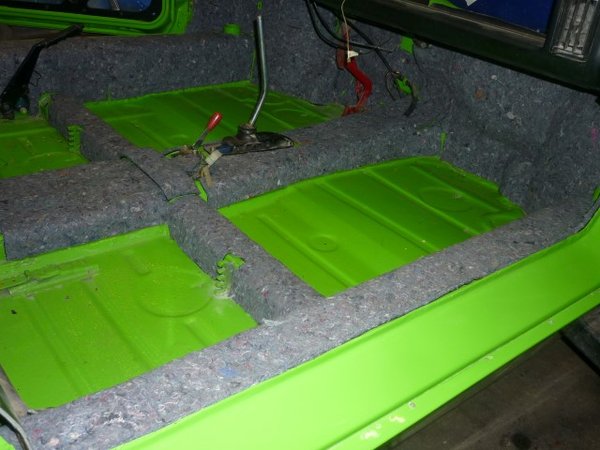

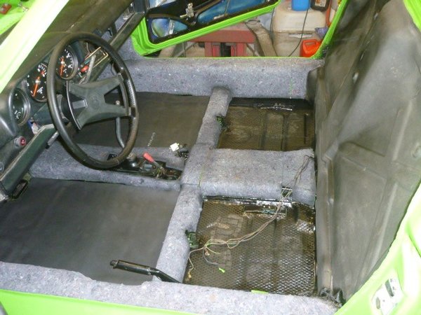

Nach dem hier länger nix akzualisiert wurde.....
letzen Sommer ( August 2017)
haben wir eine Woche Arbeitszeit investiert und den Wagen wieder zusammen gebaut.
Innenausstattung, Kabelbaum, Fenster, Fensterheber, Türen, Lampen und Schlösser wurden eingebaut.
Besonders viel Zuneigung hat die Dämmung des Innenraumes erhalten.
- Filz auf selbstklebender Bitumatte
Aus dem Boden dann zuerst dicke Bitummatte und danach Neoprenschaumplatten
- 15mm Neoprenschaummatten
- Dämmung unterm Teppich
- Fenster und Scheiben sind drin
