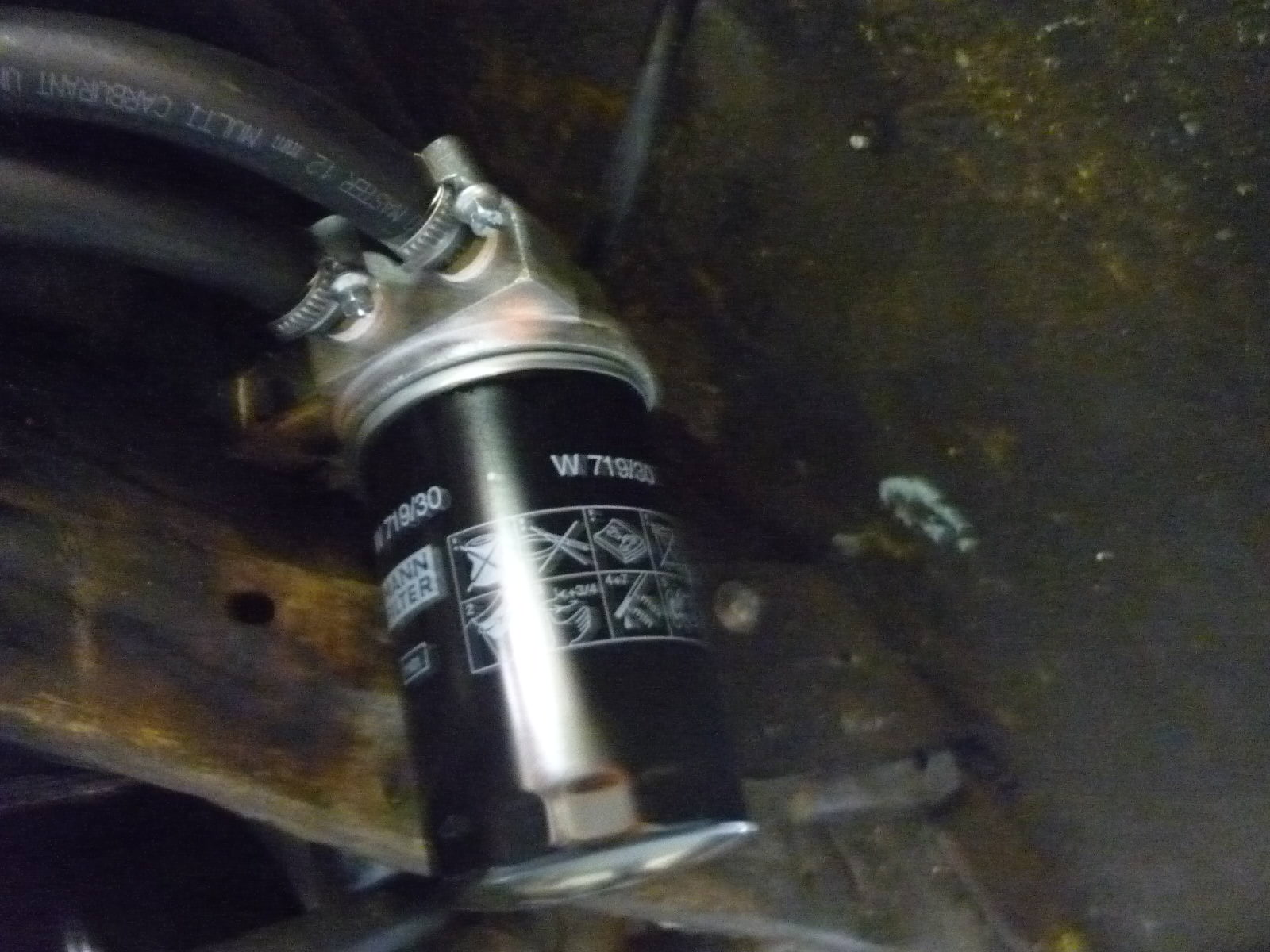

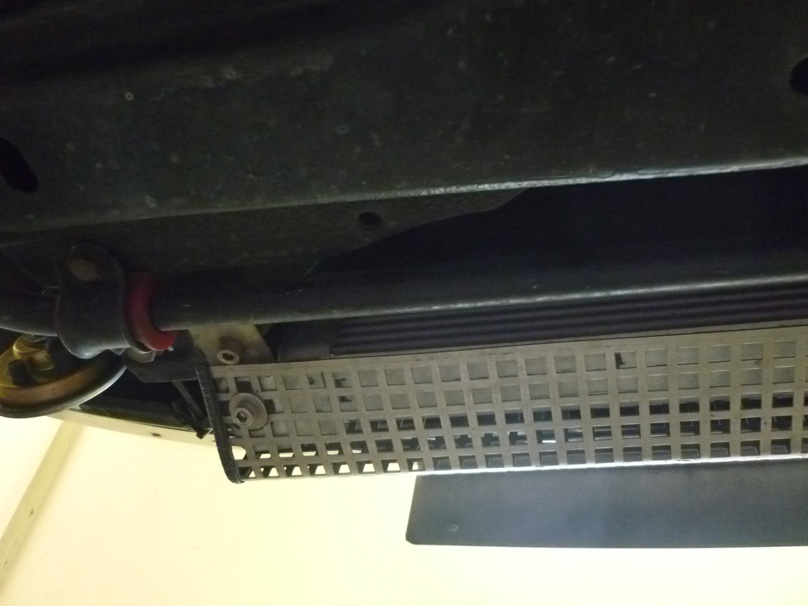

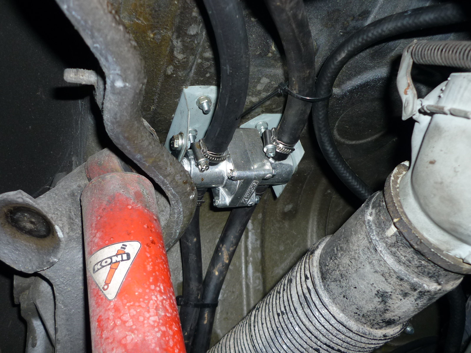

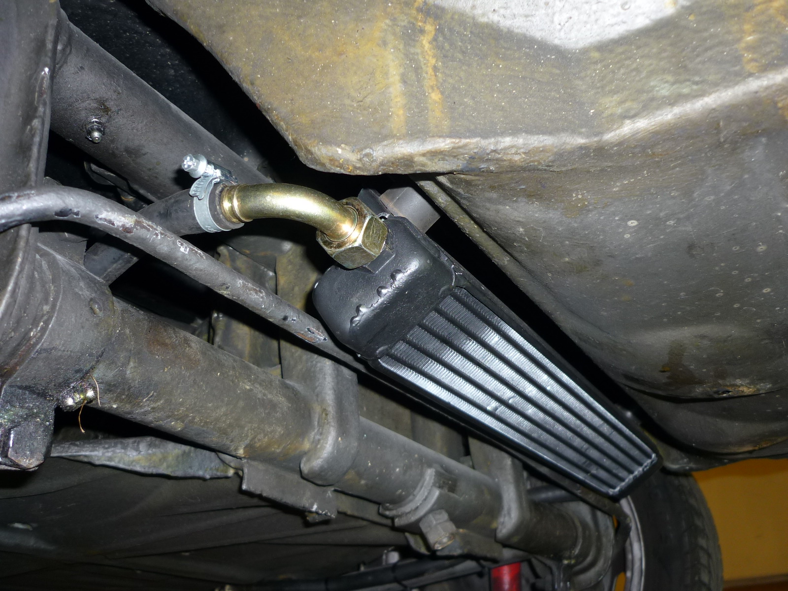

Die folgenden Bilder geben eine mögliche Montage der externen Komponenten.
Fullflow Ölkreislauf
