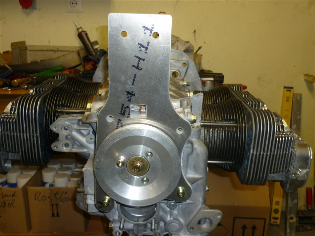

Erste Anprobe der Aluplatte. Schlank gehalten mit Aussparung für eine große Ölpumpe oder eine Trockensumpfpumpe<br />CNC-Watercut, hoch präziese und Formschön ohne Wärme ins Material zu bringen.
Frontplatte aus 8mm Alu mittels Wasserstrahl geschnitten.<br />Freigang für Ölpumpenwechsel, große Trockensumpf- oder zusätzliche Fullflow-Anschlüsse

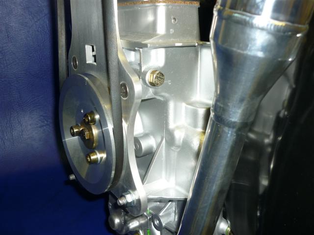

Hauptträger mit Zündkabeldurchführung und Vertiefung für das Edelstahlzierband, versenkte Spannschraube für den Entlüfterdeckel, Schrägstellung der Umlenkrollen usw.<br />Alles CNC bearbeitet mit super Optik und natürlich 1A-Passung

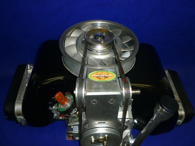

Umlenkrollen aus hochfestem Aluminium mit je zwei gekapselten SKF-Lagern und massiven Edelstahlachsen

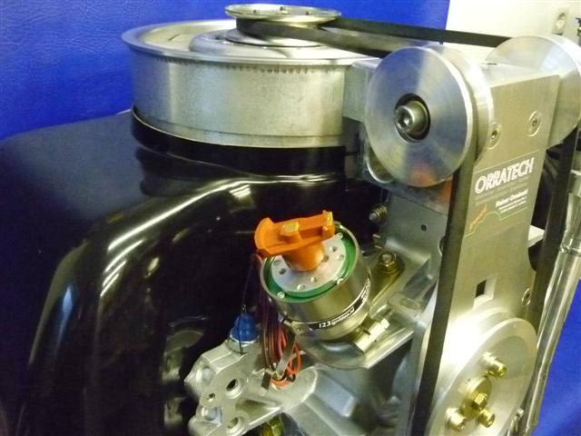

Die Luftleitkästen sind nun auch fertiggestellt.
Es wird diese in Hochtemperatur-Epoxy schwarz und Carbon geben.
Alles in allem eine gelungege Sache.
Die Hauben geben nenügend Platz um ggf auch die Zündkabel versteckt zu verlegen.

Kompakt harmonisch formschön<br />UND technisch ausgereift

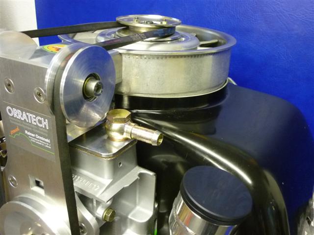

Eng anliegende Riemenführung
Harmonische Flächen und Linien
Kompakte und sehr stabile Bauform

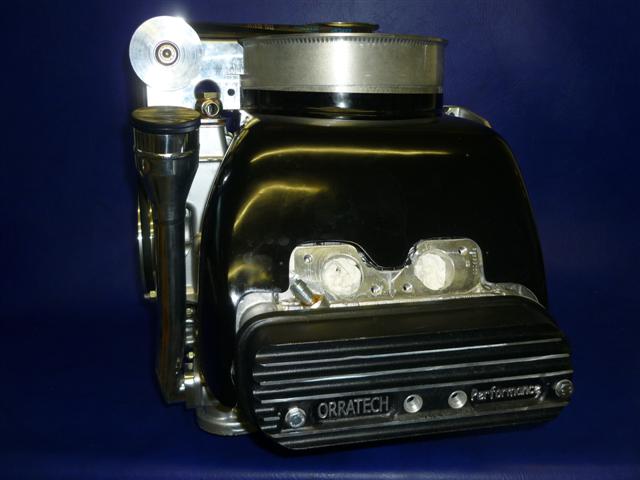

Und Hier etwas abgefahrener ;-)
Sichtcarbon auf Pornogoldmotor
Komplett montiert mit Doppelvergaser und Zündung
