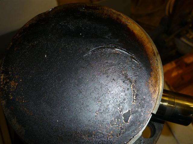

Verbrannte Kolben<br />Alle Kolben sind geschrumpft<br />Laufspiel nun mehr als Zentel !?!
Verbrannte Kolben
Erhebliches Laufspiel, so wie Fresser und unrunde Zylinder
Bei allen Kolben haben die Ventile ihre Spuren hinterlassen
Kolben Schrott
