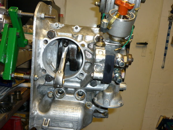

Diest ist ein Projekt von meinem guten, alten Freund Günter.
Man kann ohne Übertreibung behaupten, dass er ein begeisterter Tuner der ersten Stunde ist.
Auf der Suche nach Leistung für seinen kleinen Steyr Puch ist ihm nix heilig :lol:
Halber Typ4 Motor
Halber Typ4 Motor
Der Kleine bekommt fast 1200ccm
Eine halbe 71mm Typ4 Kurbelwelle
Eine halbe WabCam 163 Nockenwelle
Halbe Typ4 Köpfe mit 42/34er Ventilbestückung
Und zwei Porsche 911 Kolben und Nikasil-Zylinder mit 100mm Bohrung

die Kurbelwelle wurde etwas über der Mitte abgeschnitten und das ursprüngliche mittlere Lager umgearbeitet.
Es sieht jetzt so aus wie das serienmäßige Bundlager.
Die Arbeiten wurden also an der Kurbelwelle und an dem Gehäuse ausgeführt.
Die Welle sitzt also in:
-dem Pilotlager wie in der Serie
-dem 1. Lager hinter den Trieblingen wie in der Serie
-dem Bundlager , nur eben eine Stelle nach hinten gerutscht.
Der Simmering sitzt in der angeschweißten neuen Flanschplatte.
Somit fluchten alle Lager, da sich die Positionen nicht verändert haben und keine Lagerstelle in ein angeschweißtes Bauteil musste.
Das ursprüngliche Mittellager der Kurbelwelle hat also jetzt einen Absatz für das Schwungrad und auch die 5-Gewinde bekommen.
Das Schwungrad besteht aus einem alten Typ4-Schwungrad.
Es wurde komplett seines Zahnkranzes entledigt gestutzt und plan gedreht.
Es nimmt nun die Kupplung des Puchmotors auf.
Einen Anlasserzahnkranz gibt es im Puch nicht, da der Motor per Dynastarter angelassen wird.
Das ist Serie so und darum hat der Puch auch einen doppelten Keilriemen.

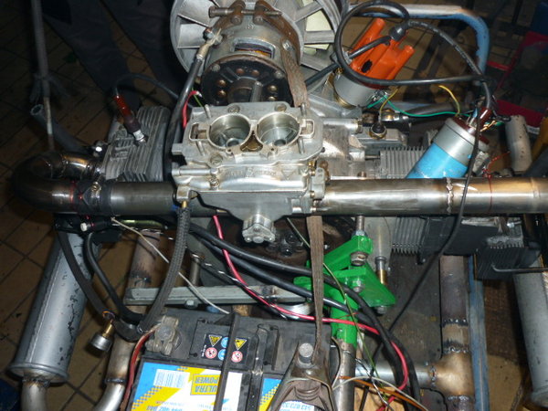

Der Motor wurde provisorisch mit Anbauteilen bestückt.
Der Anlasser ist hier die Dynastart-Anlage, also eine Lichtmaschine, die gleichzeitig als Anlasser fungiert.
Obwohl eine extra starke Version verwendet wird, hat der Starter schweeeer zu asten.

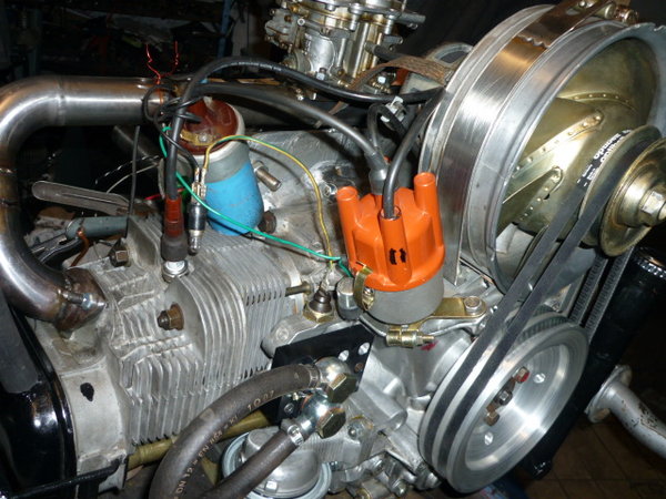

Der Verteiler ist ein umgebauter Bosch 009

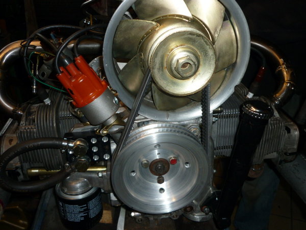

Die Riemenscheibe ist aus dem Vollen gedreht und hat wie beim Puch üblich zwei Riemen.<br />Hier jedoch mit einer noch etwas größeren Übersetzung

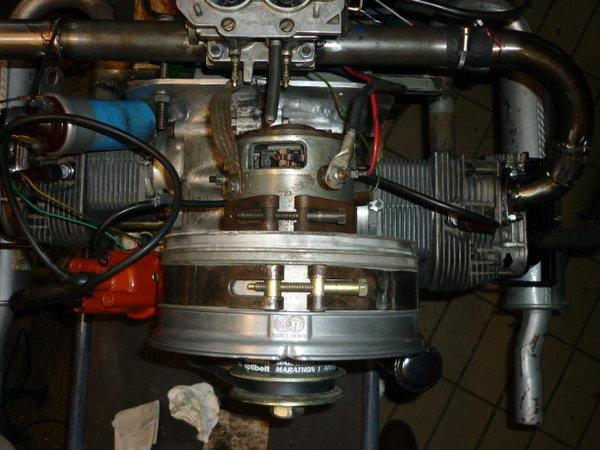

Draufsicht. Obwohl das Puchgebläse recht zierlich ist, macht es doch gewaltig Wind

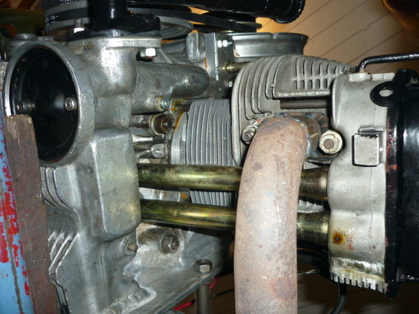

Ein halber Vogel, auch von unten ;-)
Alles noch sehr provisorisch, aber für den ersten Probelauf reicht es
