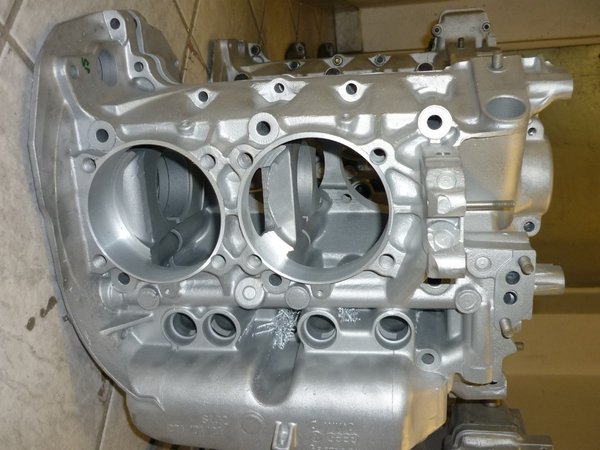

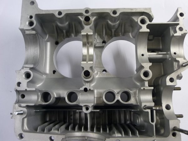

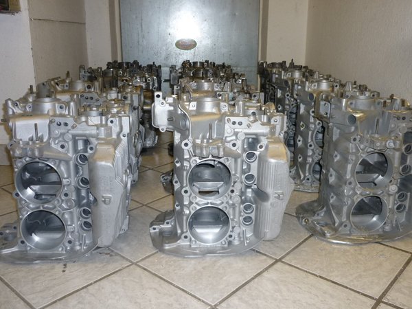

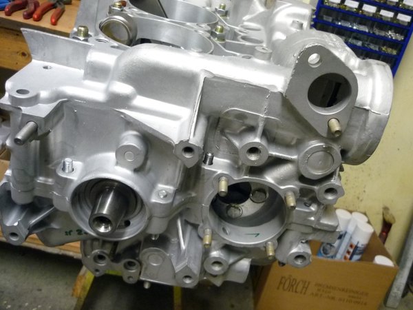

Ausgesuchtes Typ4 Gehäuse aus ein vielzahl vorbereiteter Gehäuse
Gereinigt und gefräst für Porschelima und große Zylinder

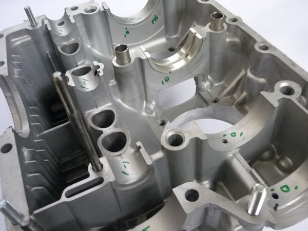

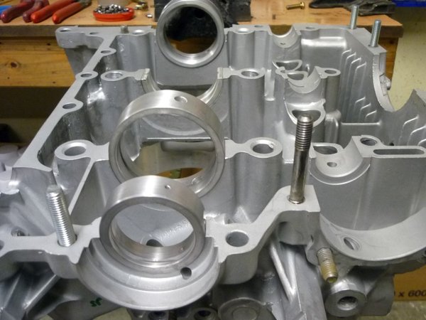

Anpassen und ausrichten der Lagersätze.
Passbuchsen für Mittellager
Sauber vorbereitetes Gehäuse bis in die tiefsten Ecken

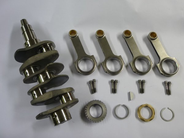

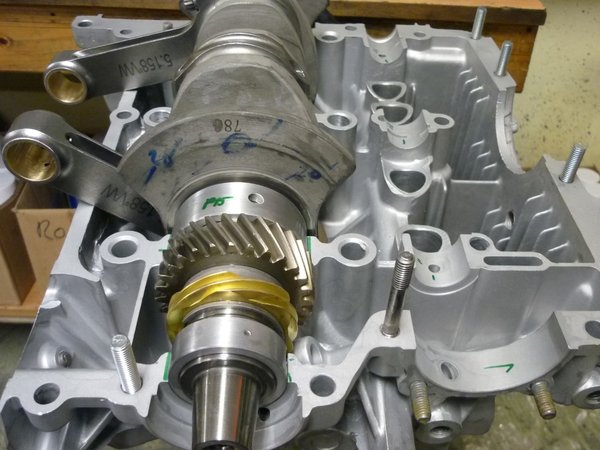

geschmiedete Chromo-Gegengewichts-Langhubwelle, gemessen und gewuchtet,<br />so wie Spezial-H-Pleuel, verstärkte Schrauben und Zubehör

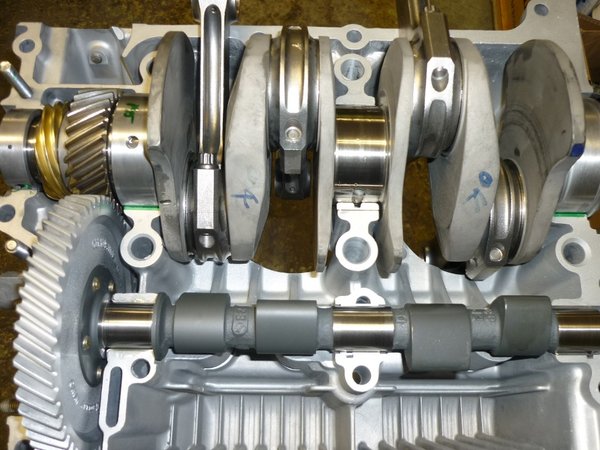

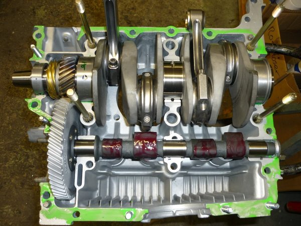

Probeliegen der Kurbelwelle in den Lagersitzen und Freigang prüfen.

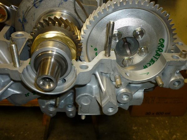

Nockenwelle. Lager prüfen anpassen. Zahnflankenspiel messen, anpassen und Freigang so wie Spiele prüfen.

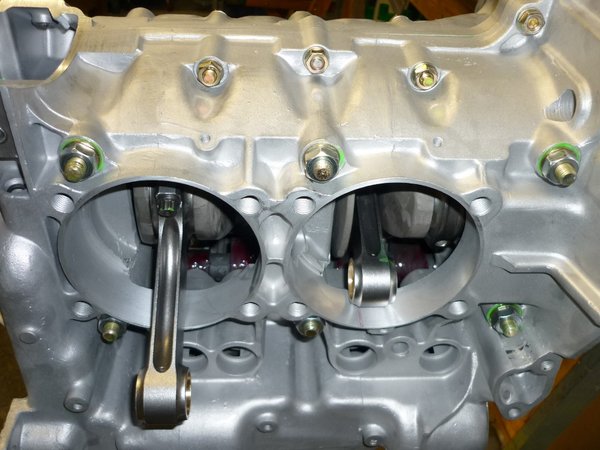

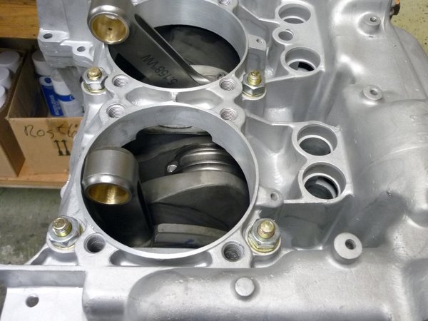

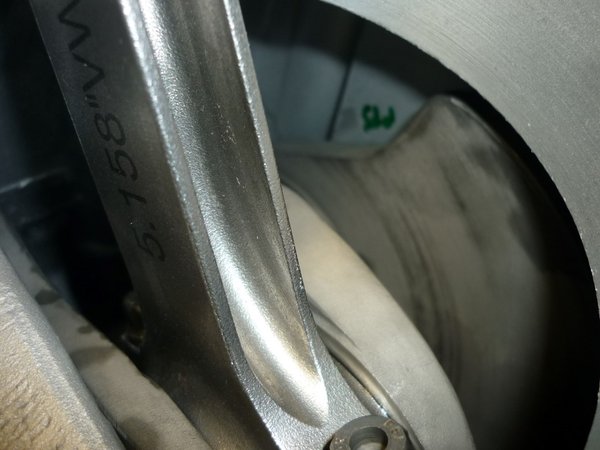

Prüfen und messen des Freigangs der Pleuel

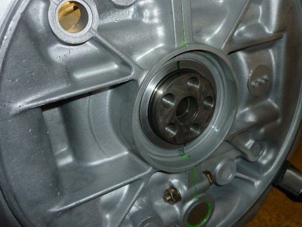

Spezial-Bund-absatzscheiben für Passbuchsenlagersitz

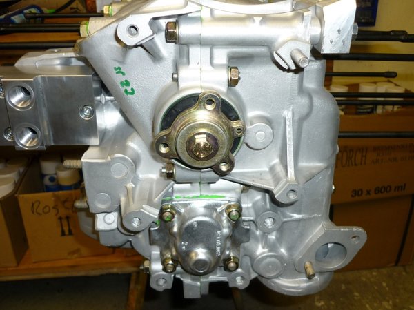

Gelb Chromatierte Nabe und neuer Simmerring

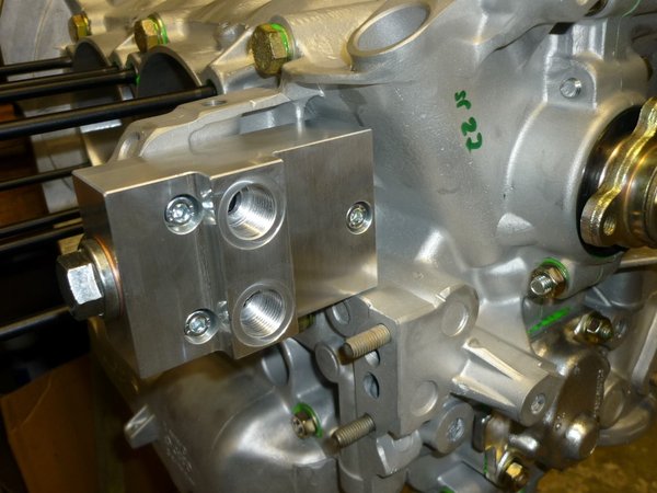

Blockölthermostat für konstanten Öltemperaturhaushalt

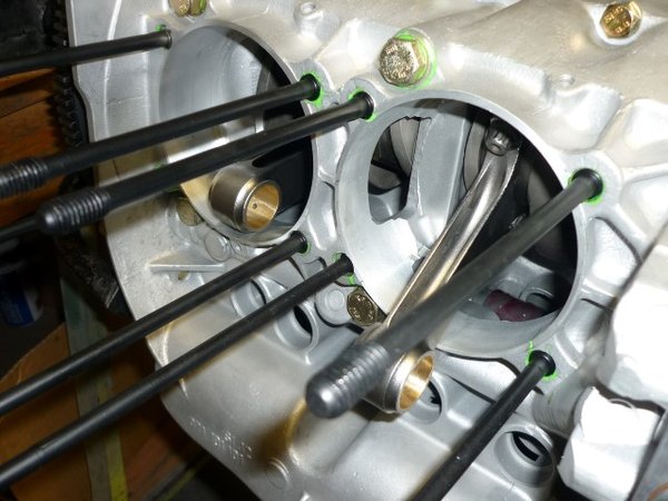

geänderte Zylinderstehbolzen für Langhub

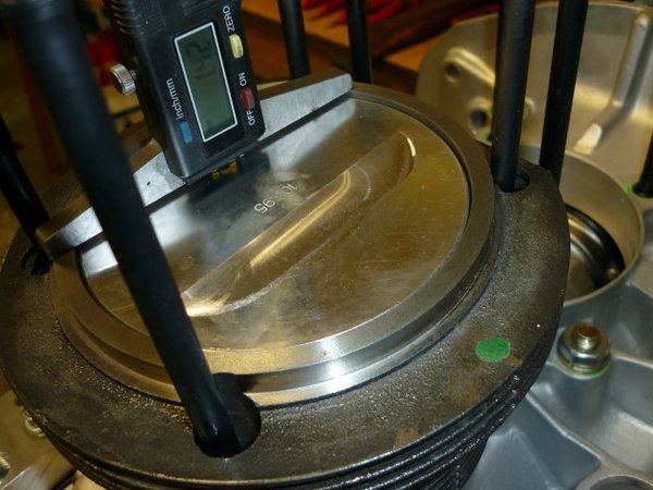

Zylinder montieren und Kolbenüber- bzw Rückstand ermitteln

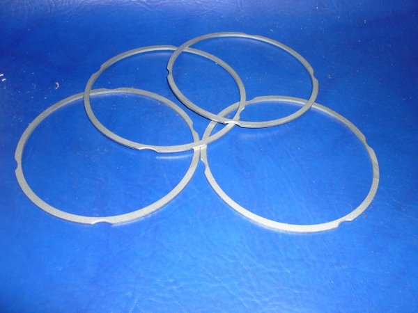

Zylinder-Unterlegringe herstellen

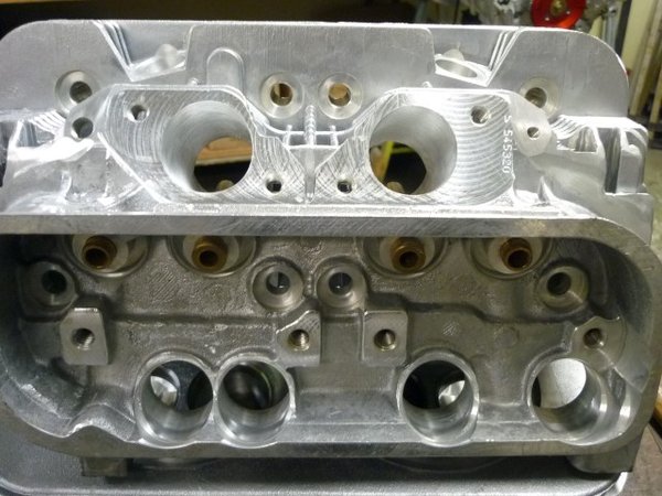

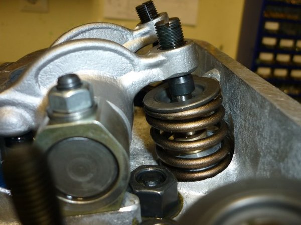

Vorbereitete Zylinderköpfe.<br />Große Gaskanäle, konische Führungen, <br />Große Ventile
Große Ventile

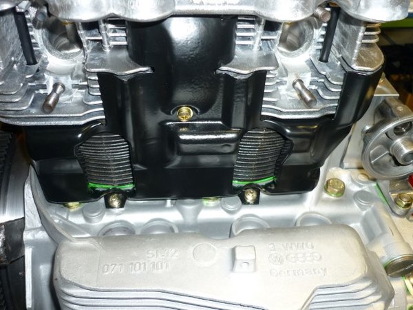

Kopfmontage mit geänderten Unterblechen

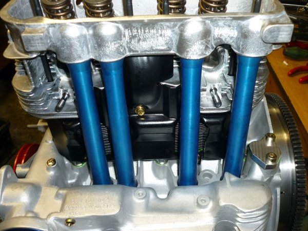

Lange Alu-Stößelschutzrohre<br />Blau eloxiert
Blau eloxiert
geänderte und bearbeitete Kipphebel mit<br />M10x1 Kugel-Elefantenfüße
Kipphebelgeometrie einstellen<br />Spezielle ALU-HD-Stößelstangen auf Länge angepasst und montiert.

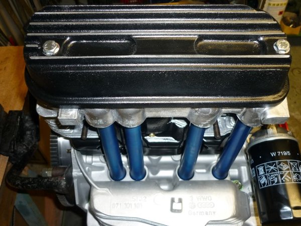

Speziell Alu-Ventildeckel mit Silikondichtschnur.<br />Senkt die Kopftemp um ca. 20°<br />zwei Angüssen für Zylinderkopfentlüftung

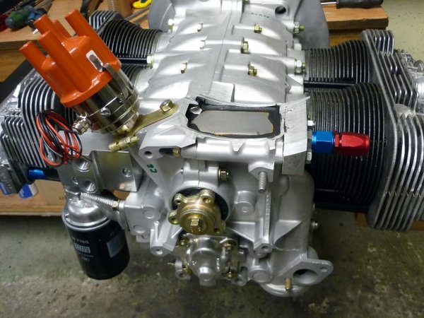

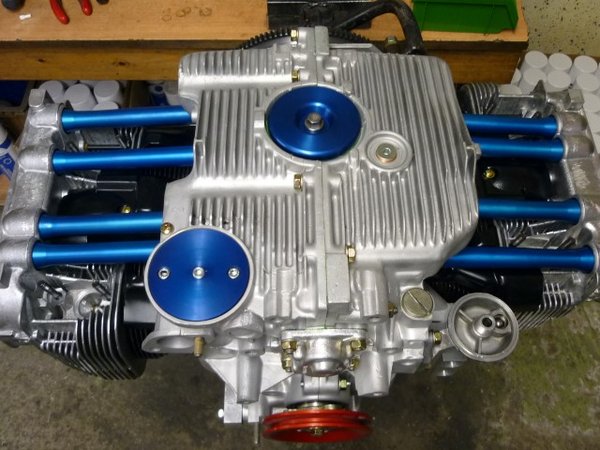

Fertig montierter Rumpfmotor inkl. <br />1-2-3 Ignition-Zündverteiler
Sauberer Aufbau auch von unten.<br />Optionale Alu-Anbauteile in blau.

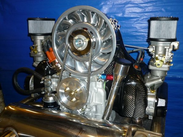

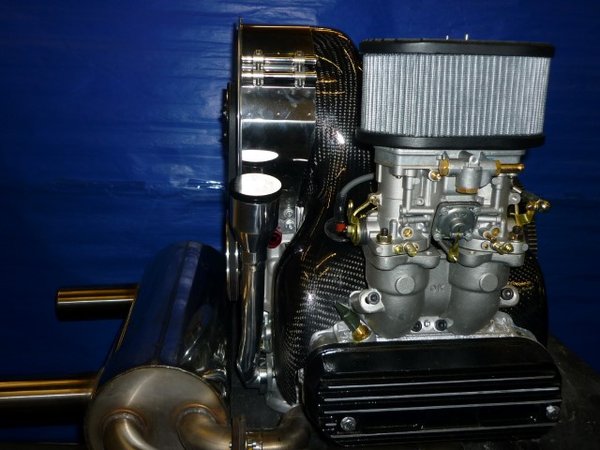

Anbauteile montiert. 44IDF71OS ORRATECH-Sport

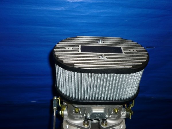

Große Aluluftfilter ORRATECH-black-polish
Zündung 1-2-3 Ignition

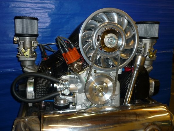

Alle Aluteile poliert auf Kundenwunsch
Poliertes C2-Gebläse in Echtkarbon-Haube
Die polierten Anbauteile sind Sonderoptionen, die auf ganz speziellem Kundenwunsch montiert wurden.
Ein bewärhrter ORRATECH 2,7L-Motor mit optionalen Anbauteilen zum Augenschmaus mutiert.
