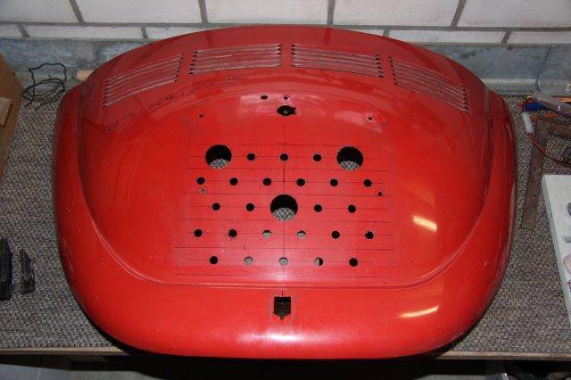

Ich habe mich entschlossen den Bereich hinter dem Kennzeichen zwecks besserer Luftzufuhr mit Löchern zu versehen. Diese werden mit Hilfe eines Blechlochers ausgestanzt.

Zunächst wird die Lage der Löcher auf der Haube aufgezeichnet und der Lochmittelpunkt angekörnt.
Danach werden die Löcher vorgebohrt.
Anschließend werden die Löcher mit einem Blechschälbohrer soweit aufgeschält, bis die Gewindestande des Blechlochers hindurch passt.
Da die Motorhaube im oberen, äußeren Bereich leicht gewölbt ist, werden die beiden oberen, äußeren Löcher zuerst gestanzt, da noch genügend Blech vorhanden ist und sich das Blech beim Stanzen nicht verformt.
Ich habe mich dazu entschlossen das Blech von innen nach außen zu stanzen. Dadurch erhält man in der Motor- haube einen schönen glatten Rand. Außen müssen die Stanzlöcher nachgearbeitet (entgratet) werden. Sollten nach der Lackierung außen noch kleine „Schönheitsfehler“ durch die Stanzung vorhanden sein, werden dieser durch das Kennzeichen verdeckt.
