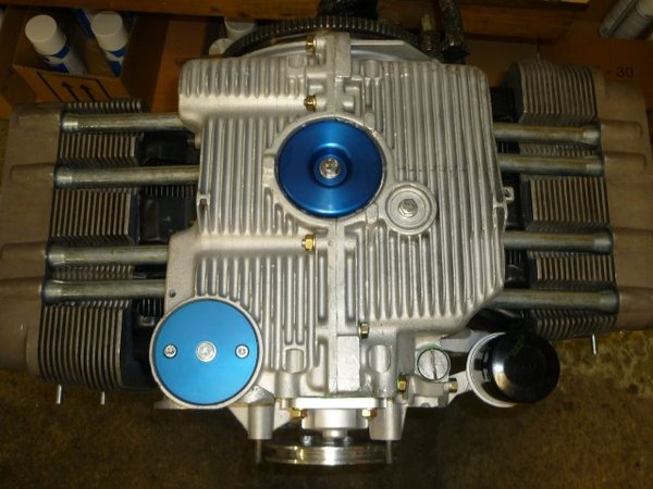

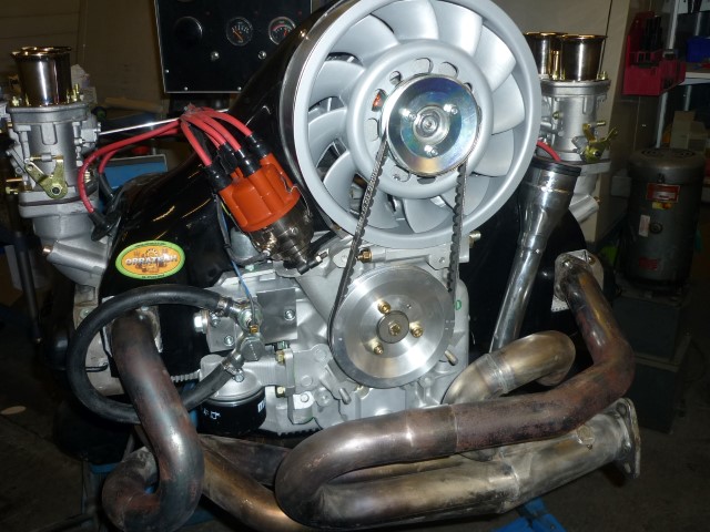

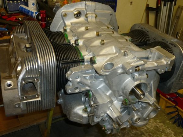

Typ4 Motor: 3000ccm

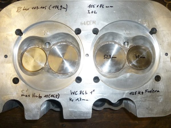

Auch der größte ORRATECH-Motor musste früher oder später mit den neuen P30SF270Köpfen ausgerüstet werden.
Bohrung/Hub: 105mm x 86mm
Köpfe: ORRATECH P300SF270 mit EV52 AV42-Nimonik, Titanteller, 125Kg-Doppelfedern,

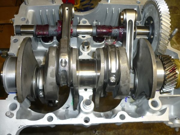

Kurbelwelle: ORRATECH 86mm mit kleinen Pleuelzapfen, Chromo mit Gegengewichten, geschmiedet
Pleuel: H-Schaft Stahl, 5,4" Lang 50mm Fuß, 22mm Bolzen
Nockenwelle/Stößel: 86b1" / 54g Pilzstößel 19mm Buchse
Kühlung: C2-Lüfter, 75Ah-Drehstromlima
Auspuff: 48mm Fächer A1 bzw Phyton
Versorgung: Weber 48IDF7OS, Saugrohre mit Vormischkammer ORRATECH
Zündung: 1-2-3 Ignition 16, HD-Zündung
