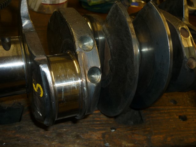

Diese und einine andere Kurbelwellen fremder Fabrikate ist der Grund, warum wir:
1. keine unbekannten Wellen verbauen
2. keine Fremdfabrikate mehr wuchten

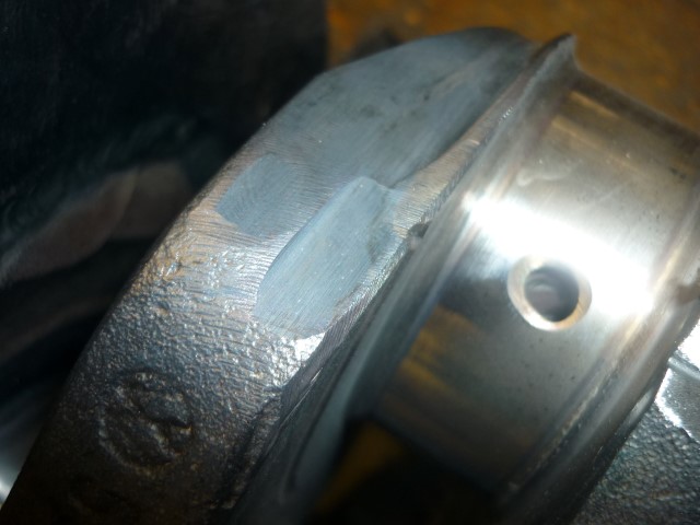

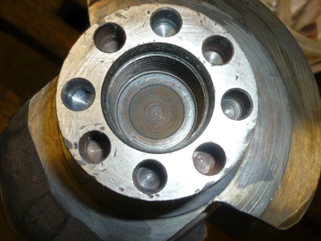

Schon an der Farbe des Metalles lassen sich die unterschiedlichen Materialien erkennen.
Eine Härteprüfung bestätigte dies.
Wenn eine Kurbelwelle so ausgeleiert ist, dann gehört sie in den Ofen, nicht auf die Richtbank (es sein denn zum hinrichten)
Muss so etwas sein?
Kein noch so günstiger Preis rechtfertigt so schlechte Qualität
