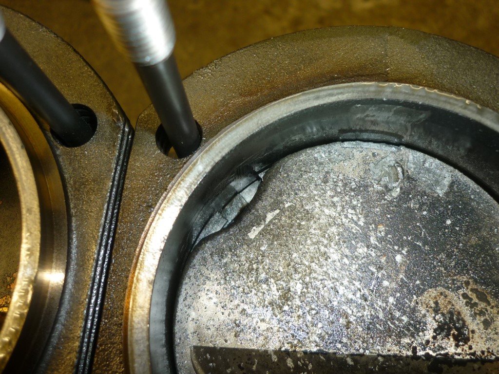

Beim zerlegen wurde das Ausmaß ersichtlich.

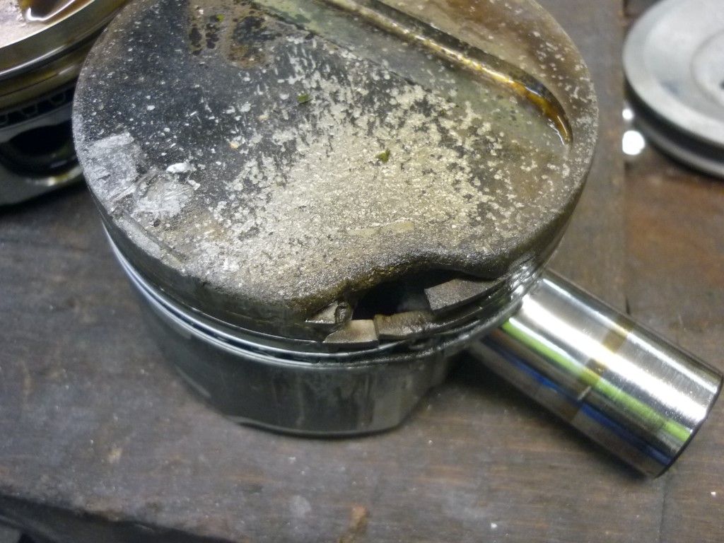

Einen Kolben hat es zerlegt.
Ein Loch im Kolben! Wie kann so etwas passieren?

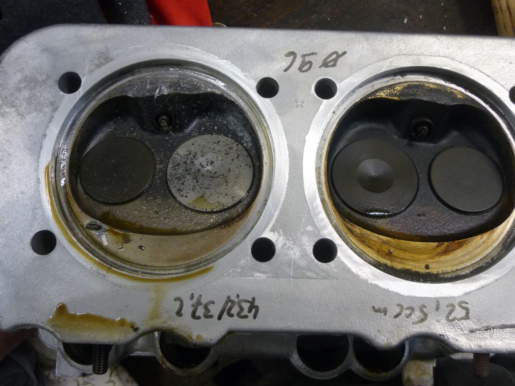

Bei genauer betrachtung viel auf, dass der betreffende Zylinderkopf auch sehr heiß geworden ist.
Also ein Magerlaufproblem
Die Verbrennung ist zu mager gewesen und somit erheblich zu heiß.
Folge: Der Kolben ist geschmolzen
Die Verbrennung war so heiß, dass Aluabschmelzungen durch das Loch im Kolben auf das Pleuelauge gespritzt sind.
