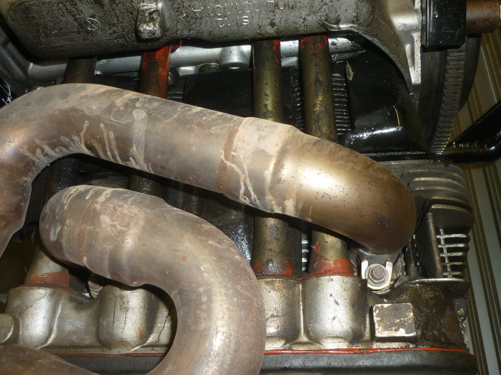

1. Motorschaden vorprogrammiert: Spritmangelversorgung führt zum Abmagern des Gemisches und somit unweigerlich zu Überhitzungsschäden. Undichte Zylinderköpfe sind die erste Folge. Der Motor wird undicht und Öl tropft raus. Das wurde Versucht mit massivem Einsatz von Silikon zu beheben.

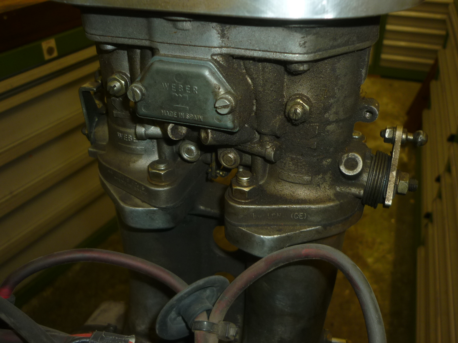

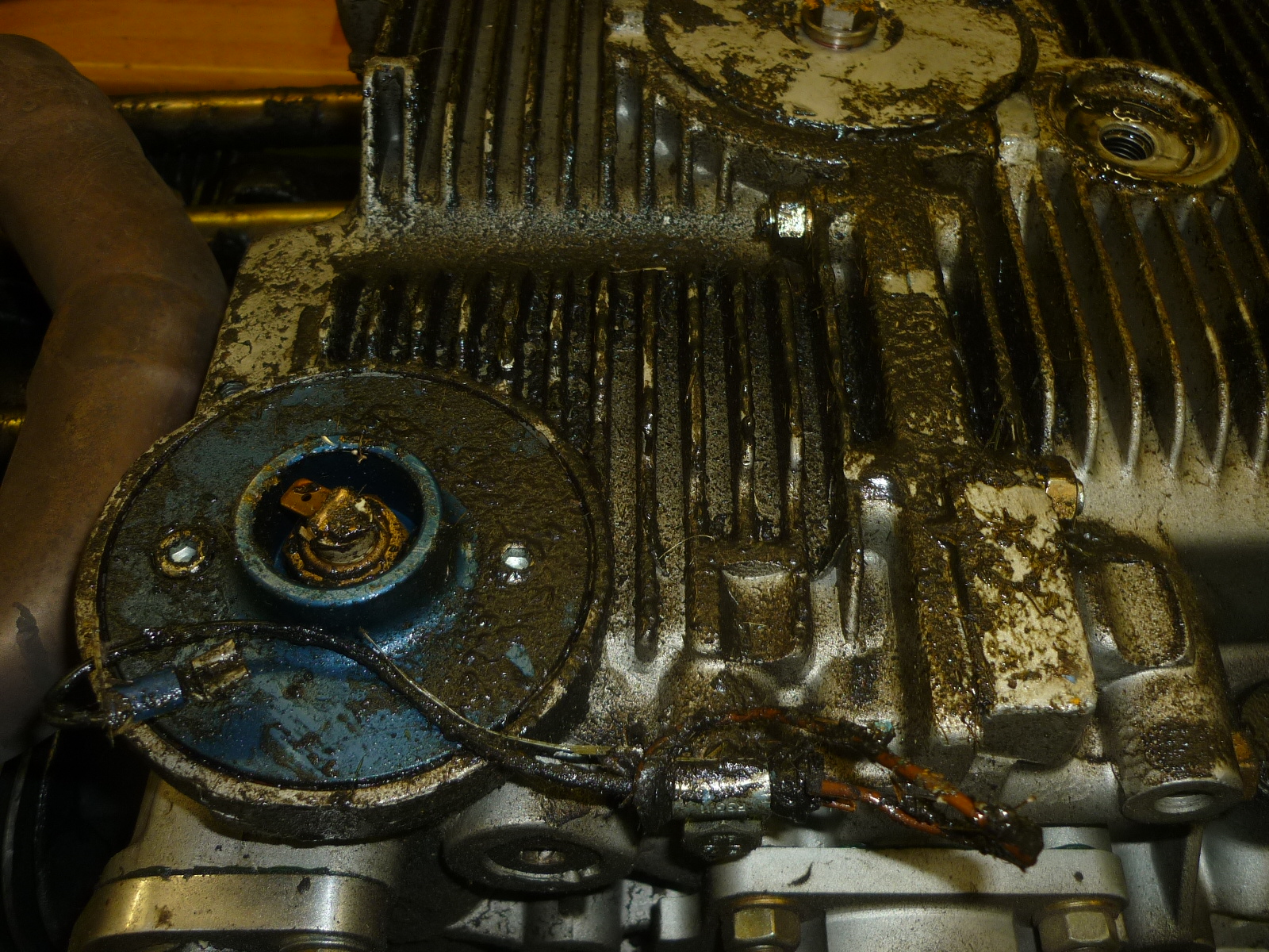

Solche Vergaser können nicht mehr richtig arbeiten. Warscheinlich zweifarbig, damit man rechts und links unterscheiden kann
Solcher Pfusch hat Folgen Fehlfunktion und Kabelbrand warten nur

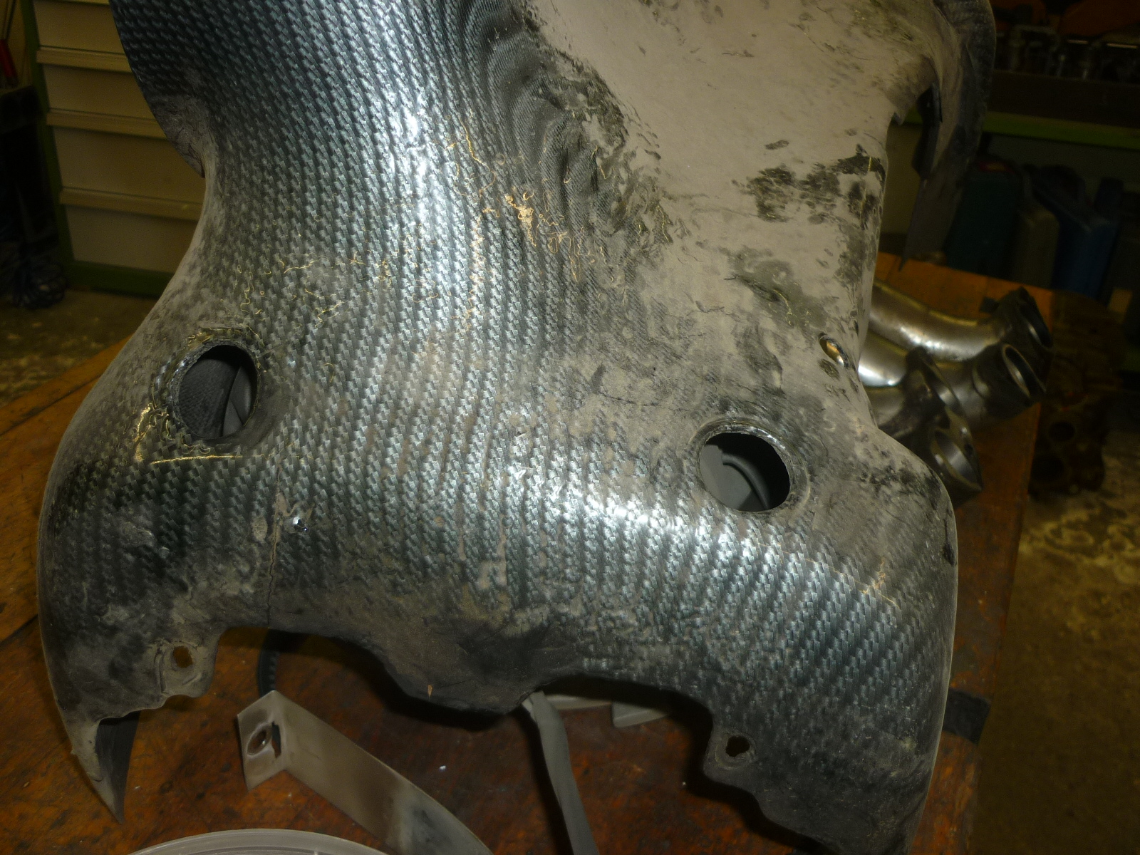

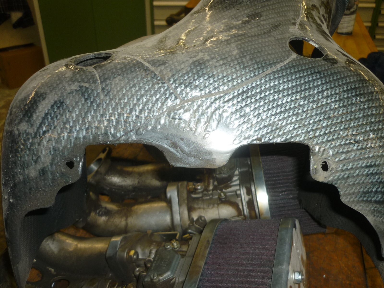

Lack verträgt gut 150°C und kurzzeitig bis zu 180°C.
Wenn es derart verbrutzelt, dann ist viel Hitze im Spiel Das Ergebnis:

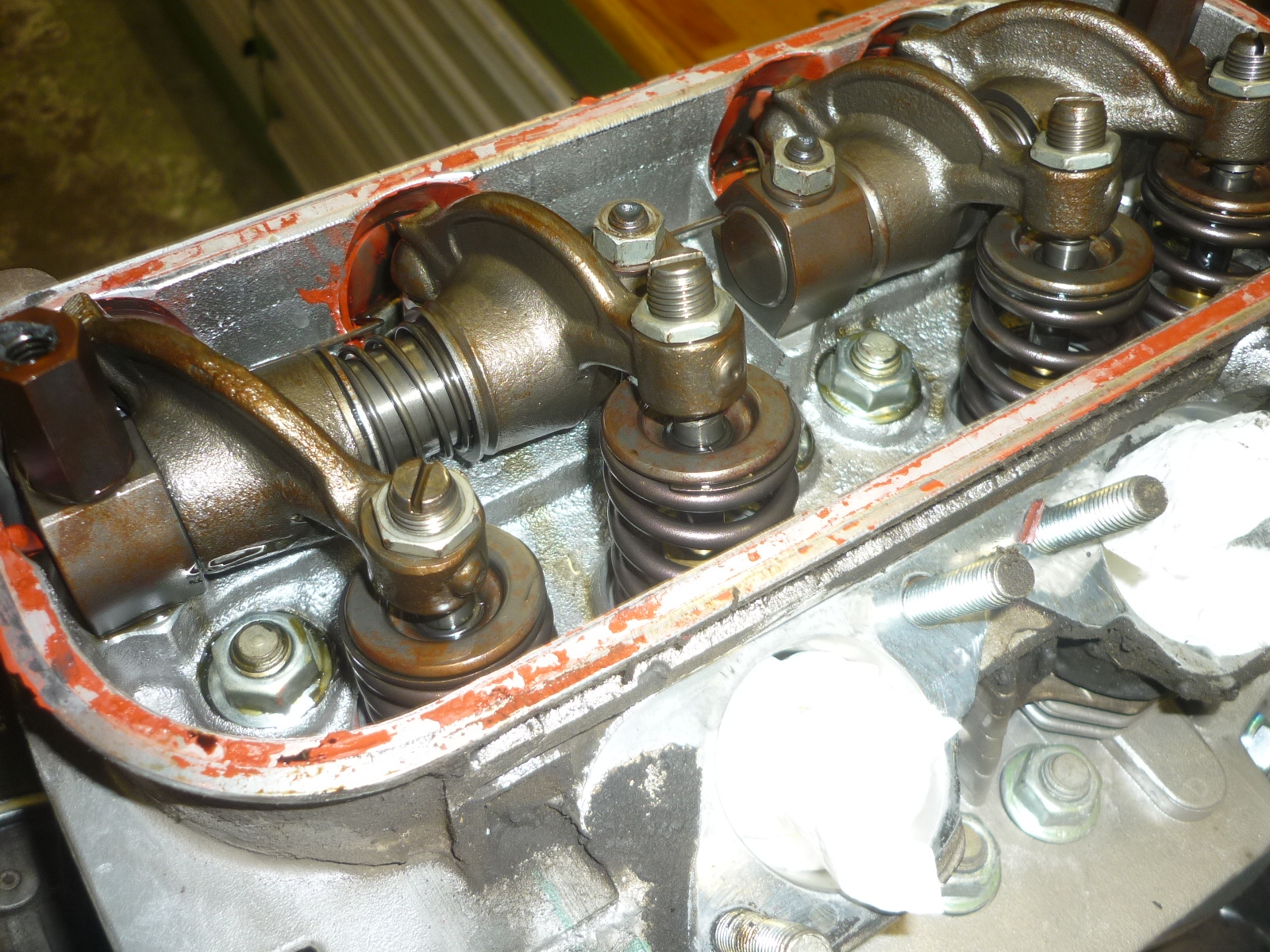

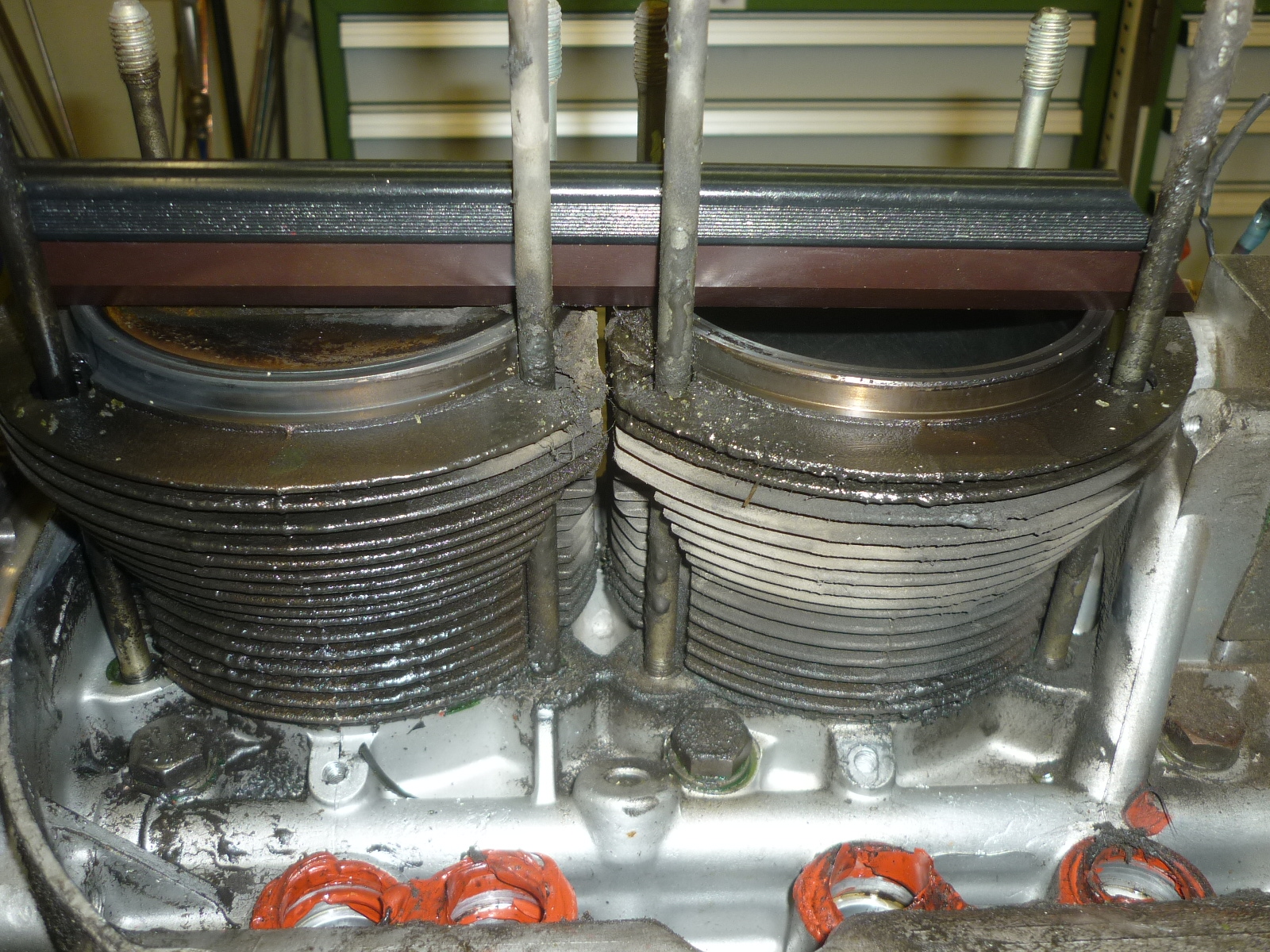

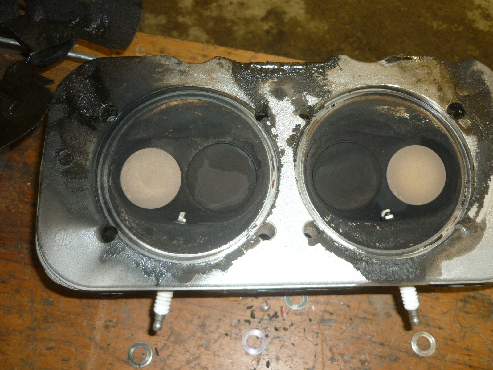

Köpfe verzogen
Ventile verbrannt

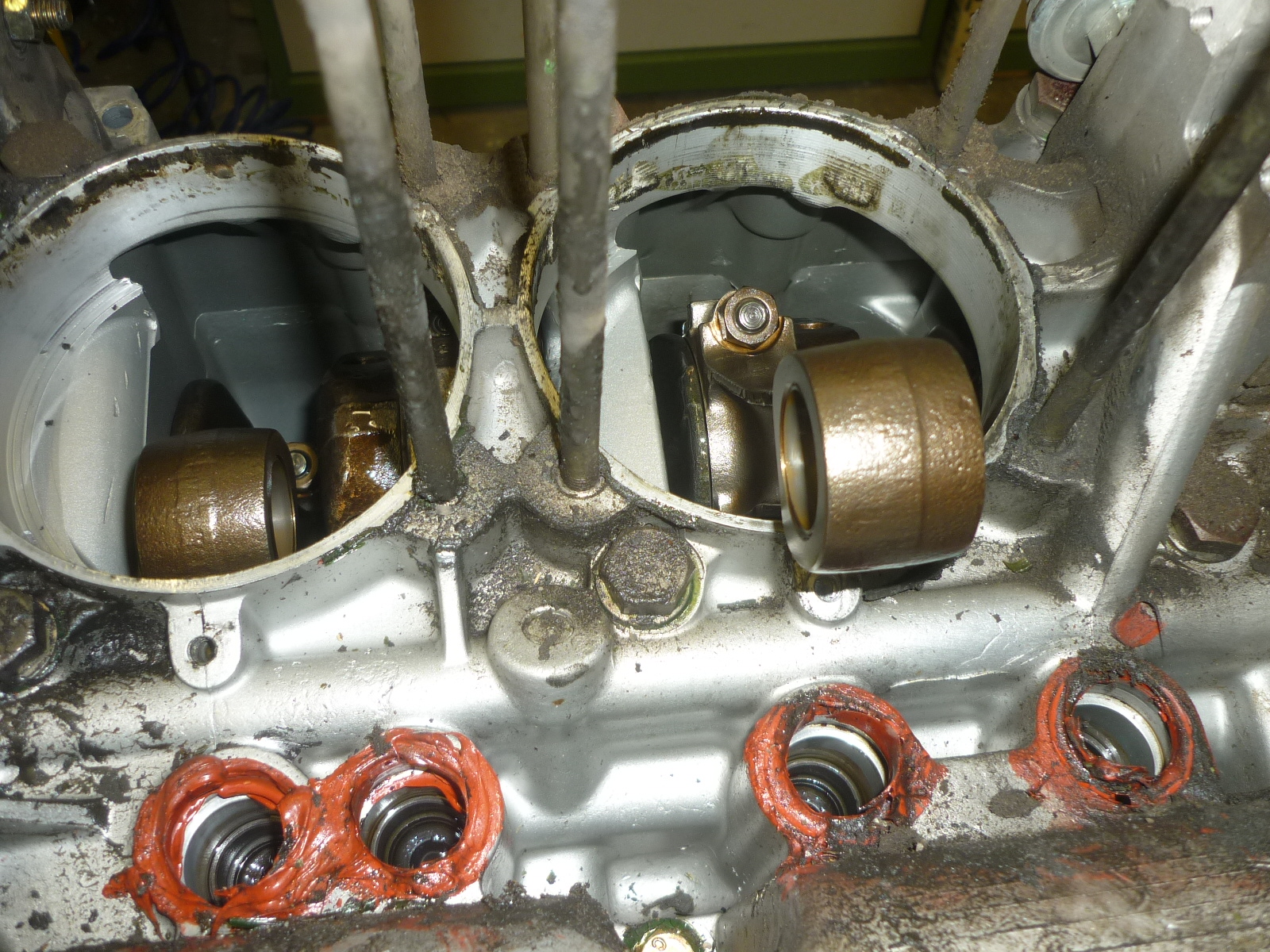

Block verzogen
Zylinder oval und riefig
Stößel beschädigt
Kabel verbrannt,
Haube verzogen, ausgerissen, Blasenbildung bis zum Durchbruch
Vergaser komplett zugepekt
