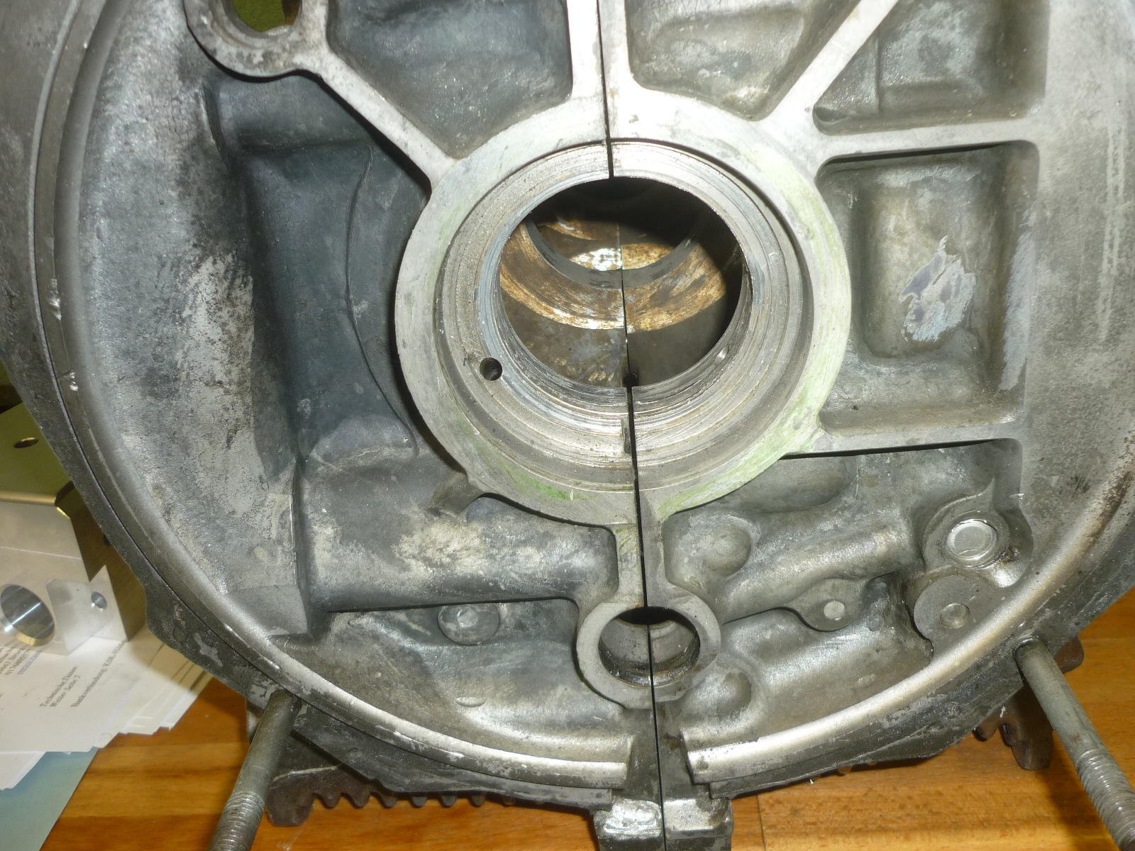

Wir haben hier einen Motorblock zur Bearbeitung eines befreundeten Motorenbauers rein bekommen.
Es ist ein Typ1-Block mit einer AS41-Legierung.
Der Motor hatte angeblich auf der Autobahn plötzlich keinen Öldruck mehr.
Laut Aussage vom Besitzer ist nach ca. 2 Jahren und ca. 5.000Km der Schaden plötzlich und unvermittelt aufgetreten.
Er sei sofort rechts ran gefahren und habe den Motor abgestellt.
Wir sollten die Hauptlagergasse instand setzen.

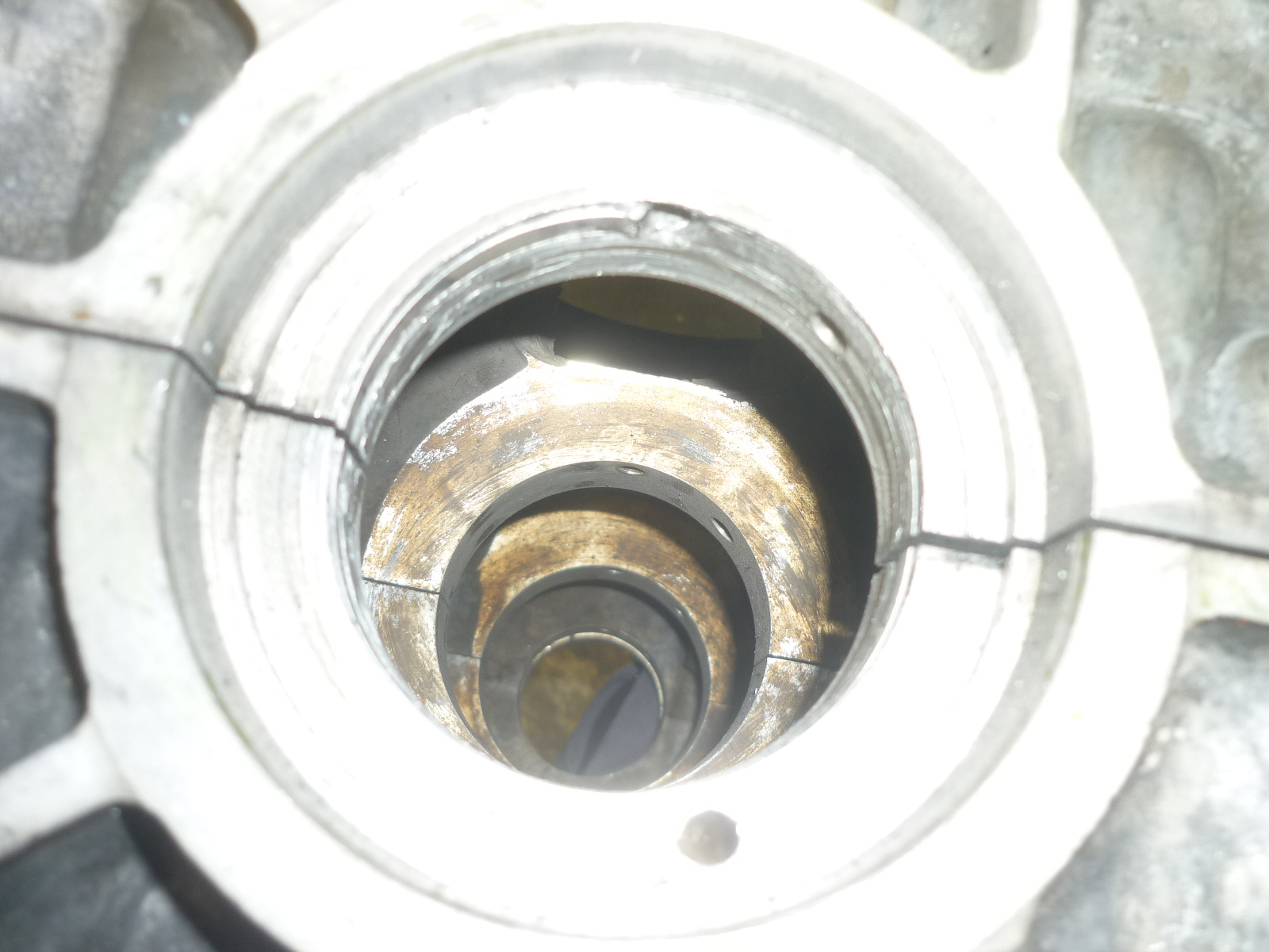

Die Kurbelwelle ist so heiß gelaufen, dass sich das Bundlager festgefressen hatte und es aus dem Gehäuse gerissen hat.

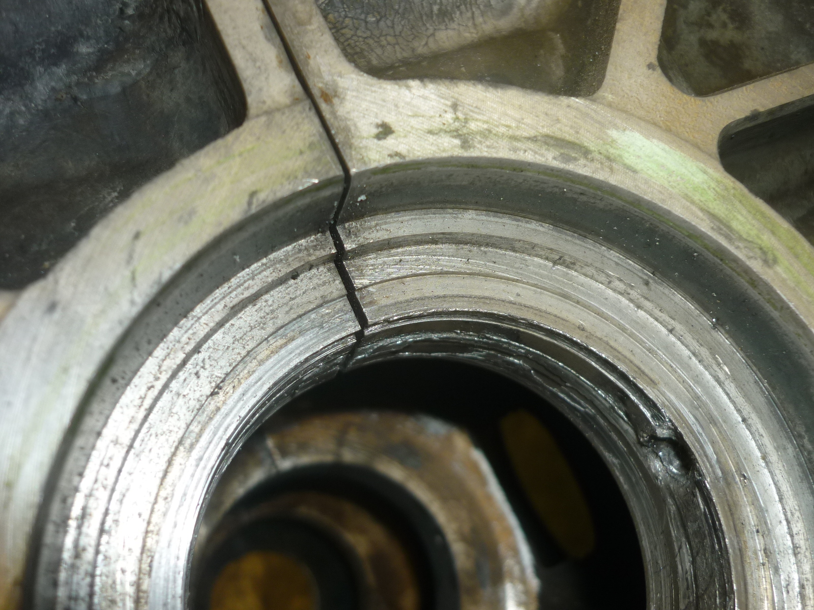

Das Bundlager hat sich dann im Gehäuse mitgedreht und es förmlich zerstört.
Das Gehäuse ist verzogen und so stark eingetrümmert, dass es wirtschaftlich nicht reparabel ist.
Als Grund wurde ein Materialfehler an der Ölpumpe ausgemacht, da sich die Mitnehmerwelle im Zahnrad bei der Zerlegung frei drehen ließ.
