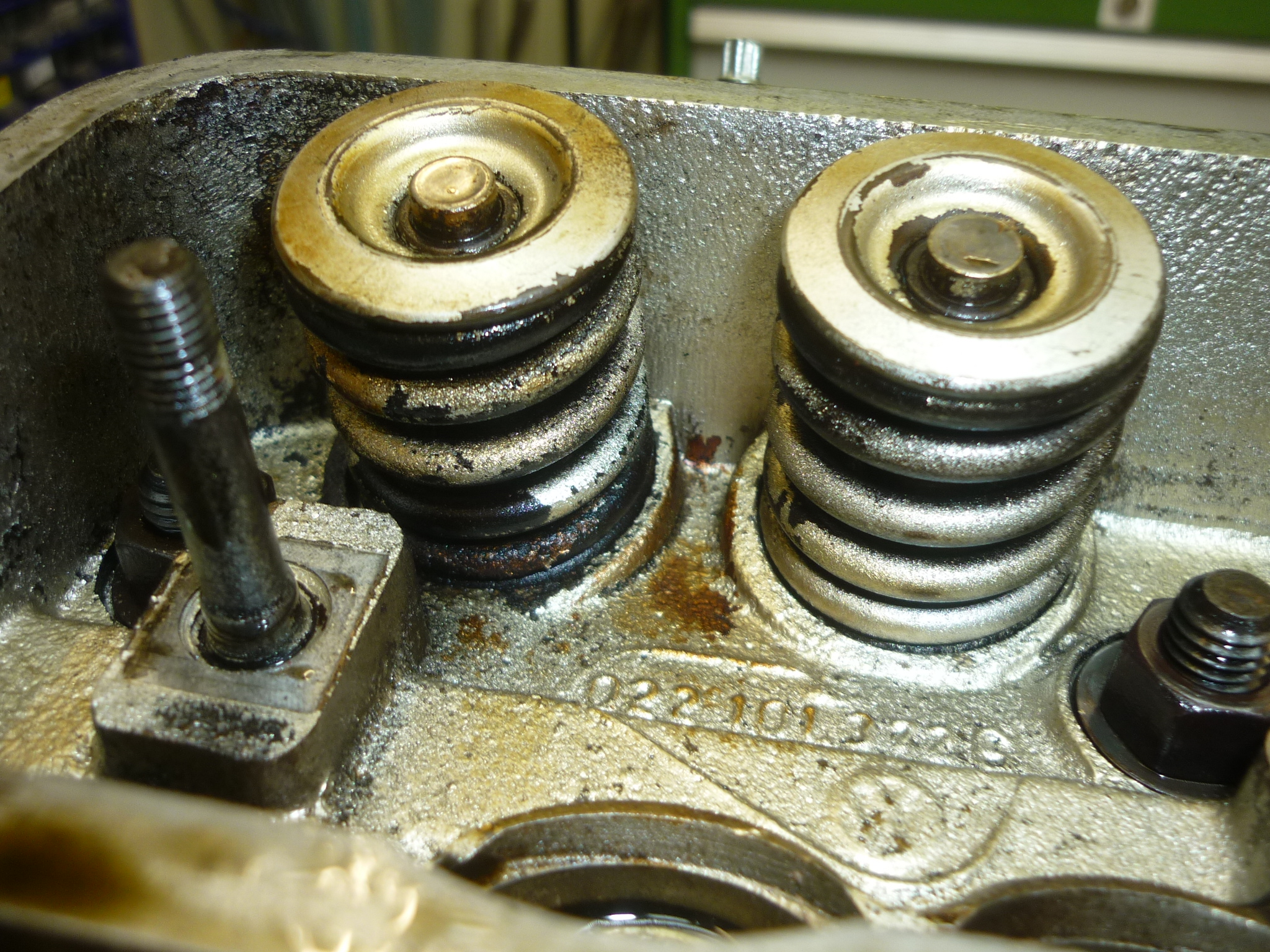

Nun aber zum krassesten Teil OK, bei "Pfuschern" ist es ja üblich, dass Aluminiumteile mit Felgensilber aufgehübscht werden, aber das hier habe ich so nur ein einziges weiteres Mal gesehen.... aber das ist eine andere Geschichte. Alle Teile " IM" Zylinderkopf sind silber übergesprüht. Und nicht nur ein wenig Farbnebel vom aussen überpfuschen, sondern komplett und dick. Diese ganze Aktion sollte wohl "einen" neuen Zylinderkopf vorgaukeln, denn der andere Kopf war nicht lackiert.

Hier war der Motorenbauer zu dämlich, die Kipphebelbrücken richtig zu montieren.
Mal etwas verwechseln könnte man ja entschuldigen, aber spätestens beim Ventilspiel einstellen müsste man merken, dass man die Schrauben ganz schön weit raus drehen muss. So weit, dass sie kaum noch unten heraus stehen und ganz im Gegensatz zu allen anderen Schrauben !?!
Es geht noch weiter: Die andere Seite hat auch so einen merkwürdigen Schraubenstand, aber hier liegt es nicht an einem verdrehten Kipphebelbock.
