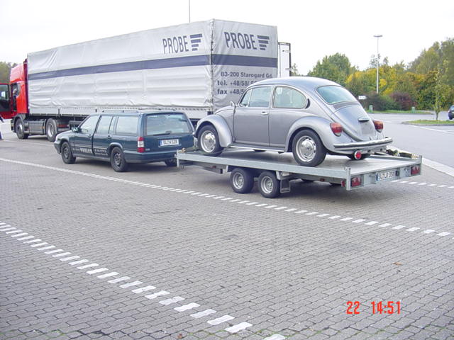

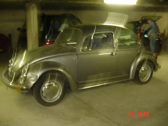

In einer Altonaer Tiefgarage wurde mir dieses Fz. ein 85 Jubi für ein Essen angedreht
Ich habe ihn mitgenommen. In den Norden.

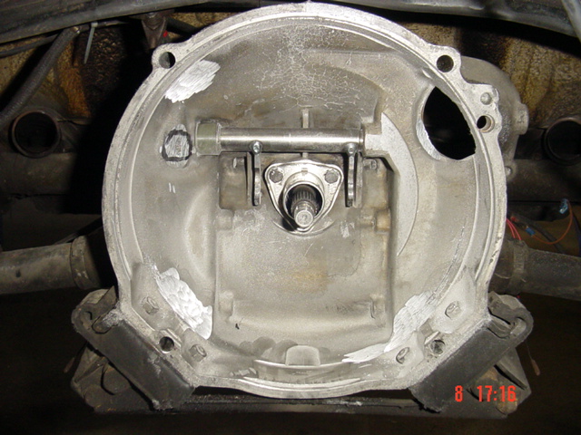

Das Getriebe wurde auf eine Große Schwungmasse 228mm vorbereitet.
Bild 012.jpg (149.41 KiB) 20931 mal betrachtet

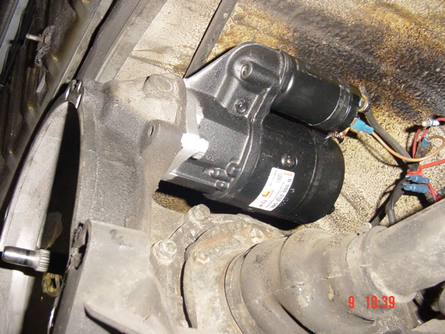

ein Anlasser vom Automatik verbaut.
Bild 014.jpg (152.13 KiB) 20931 mal betrachtet

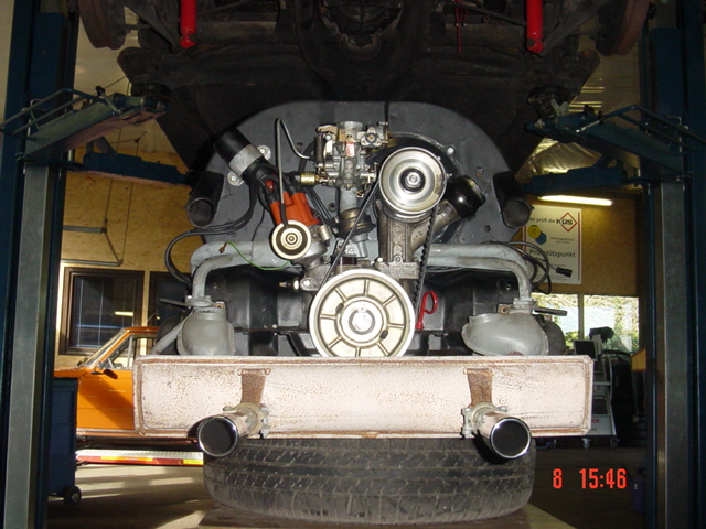

so Alter Motor raus.
Bild 006.jpg (155.01 KiB) 20931 mal betrachtet
