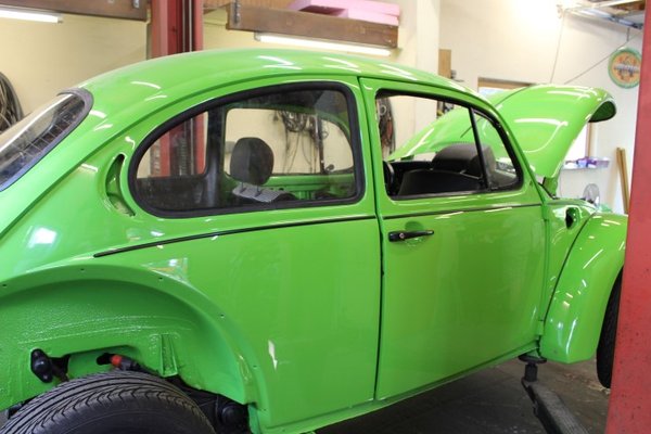

der Wagen ist vor einiger Zeit in juniors Hände gegangen.
Dieses Jahr hat der Wagen endlich das corporate indentity erhalten.
Frisch lackiert wartet er nun auf die Montage

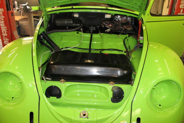

- Tank, Schlösser, Elektrik
ein himmlisches Vergnügen...........ähhhh ne, eine sch... Arbeit.

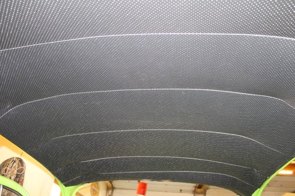

Himmel einziehen ist eine Tat, die wirklich keinen Spass macht.
- Himmel, neu schwarz gelocht
Dafür ist unter dem neuen Himmel nun eine mehrlagige Filzschicht gekommen, welches der Dämmung dient

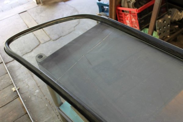

Und es kam, was kommen sollte.....
Zu viel Kraft und etwas Frust schafften die alte Frontscheibe
- knack
Im stillen hatte ich es ja erwartet und fast schon gehofft.
Nun ist Platz für eine neue, getönte Frontscheibe

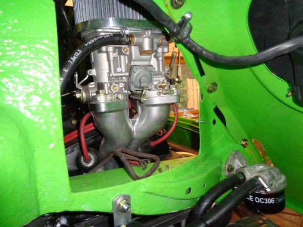

Bei Doppelvergasern meiner Meinung nach unerlässlich:
- Große Wartungszugänge in den Radhäusern

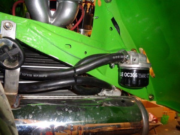

Auch eine Fullflowölfilterung muss sein.
- Ölfilter im Radhaus
Der Motor ist drin, komplett verdrahtet und Angeschlossen.
Es ist ein:
ORRATECH 18LP125DV-DZ
Bohrung: 92mm
Hub: 69mm
Hubraum: 1835ccm
Nockenwelle: Race 125
Lifter: 72g
Köpfe: 044 mit 40/36er Ventilbestückung, geweiteten Kanälen, optimiertem Brennraum und Doppelzündung
Verdichtungsverhältnis: 10,5:1
Vergaser 44IDF70OS
