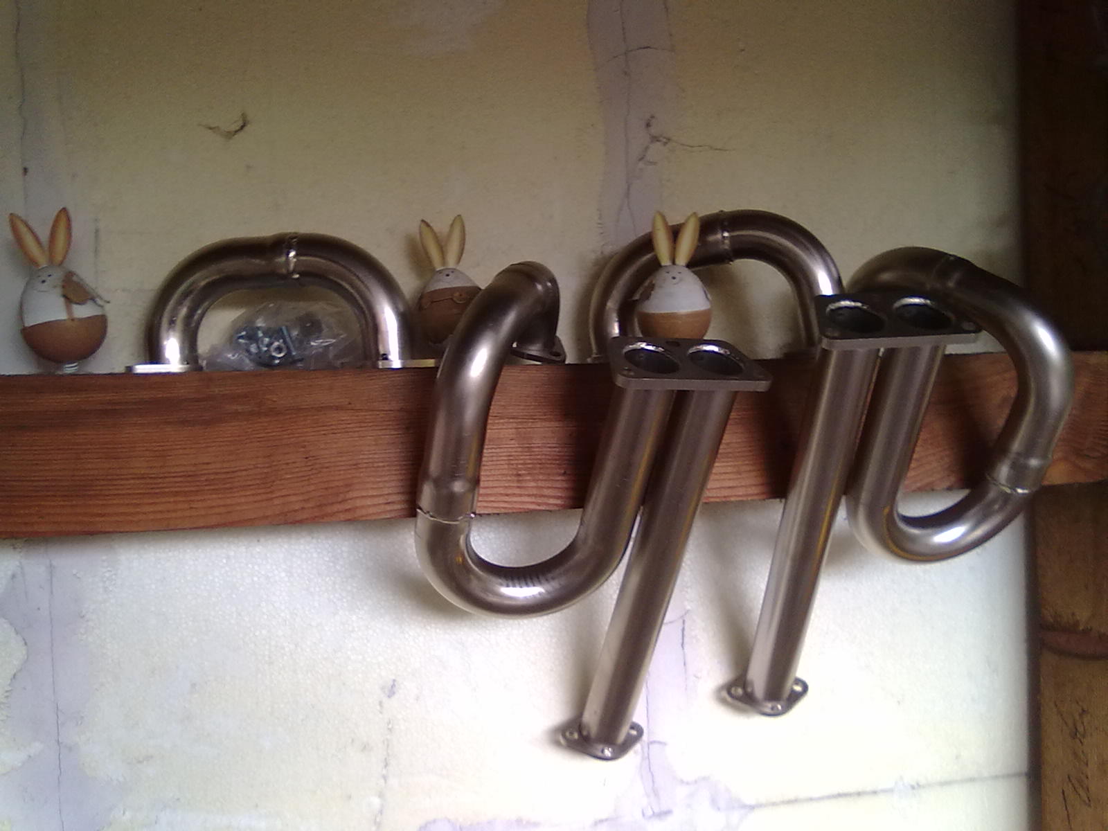

Moin, :roll:
nach reichlichem Kopfzerbrechen hat der Eiertanz ein Ende und der Motor kann befreit ausatmen.
Da kann ich dann wohl die alte Eigenkonstruktion an den Nagel hängen und Rainers Krümmer montieren.
Keine Angst, liebste RennFritte, die alten Teile bekommen einen netten Platz im Altenteil mit Frischluft und Aussicht.
Gruß olli
So, und nochmal für Lars: Ein letzter Blick auf die alte Anlage. Ab ins Altenteil.
Bis bald olli

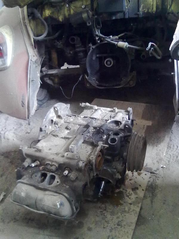

Der Rest wird natürlich auch bearbeitet. Also Motor raus und einmal grundsanieren.
Wenn man nicht immer diese Stehbolzen und Schrauben abreissen würde, würde es doppelt so viel Spaß machen.
Aber das muss wohl bei Wasserkühlung so sein, wo Wasser ist, da ist auch Korrosion.
Also fröhliches Ausbohren. Hauptsache die Kopfbolzen halten.
Grüße Olllli

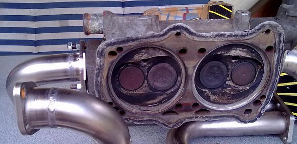

Re: 1200 Standart wiederbelebt
So, auf diesem Wege nochmal "Großen Dank" an Bernd von http://www.classiczaun-art.de.
Krümmer geändert von Typ1 auf WBX
Was tut man nicht alles für die leidige Verwandschaft. Wie man oben links sehen kann, kann der gute Bernd nicht nur Zäune, er
kann offensichtlich auch verflanscht gute Nähte zaubern.
So passen dann Rainers Edelkrümmer auch an meine wasserführenden Vehicle.
Dank Internet kann man sich nur noch schlecht verstecken. Mein erklärungsfreies Gestammel animiert offensichtlich allerlei Interessierte zum Nachdenken.
Also Antwort eins: Natürlich passen die Edelkrümmer ohne Schweißarbeiten an einen Typ1 und adaptieren so den Typ4-Schalldämpfer. Ich habe halt den falschen
Motor für die Krümmer, nicht umgekehrt.
Antwort zwei: Stilbruch hin und her, wer leicht friert, braucht warmes Wasser. Ja, man muss einfach zwei Flansche verdrehen und schon passen die Krümmer auch
bei dem WBX. Das dürfte aber das kleinste Problem beim Umbau sein.
So, vermutlich kann ich jetzt mal wieder hungern und mein Haushaltsgeld für einen von Rainers Pötten ansparen, damit die Gase nicht ohne Dämpfung ins Leere entweichen. Nach der Anschaffung, ist vor der Anschaffung.
Grüße Olllli

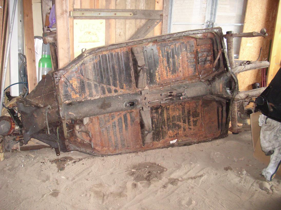

So, wenn wir schon bei den "Danksagungen" sind: Auch schönen Dank an Björn. Nicht jeder schaut mal vorbei und fragt anstatt nach einem Stück Grilllfleisch: "Darf ich mal beim Schrauben helfen". Also abendfüllendes Programm und der Käfer ist getrennt und fast reif fürs Strahlen. Rostgebräunt, aber die Schweißarbeiten halten sich in Grenzen, sehr schön. Und Björn, wenn du das liest, ja, ich geh gleich erstmal bei deiner Kupplung bei. Dann qualmt hoffentlich auch mal ein Reifen und nicht die Kupplung. Odaa Wadd?
noch Pendelachse 28.06.2012
Ollli
