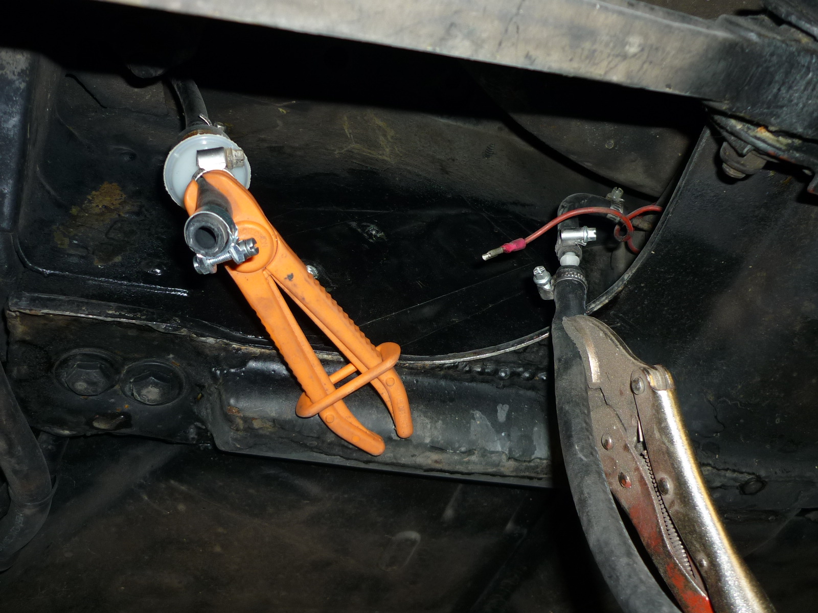

Sieh Bilder
Eine Schlauchklemme verhindert, daß man mit Benzin duscht. ....eine Grippzange tut es aber auch.<br />Achtung, die Schläuche nicht verletzen.<br />Wenn die alten Schläuche bei dieser Aktion schon Schaden nehmen, dann müssen sie ausgetauscht werden.
